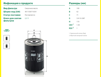

Есть мнение, что следует менять фильтр маслянный по достижении 50-60% пробега. Ну и по возможности использовать фильтра повышенной емкости. Если там стоят фильтра как последующих турбомоторах от вага, то там есть большие LL фильтры.
Ну и апогей расточительности - синтетические фильры из сша, типа royal purple 30-8A (резьба 3/4-16 UNF)
Вот еще вариант с большим фильтром и не таким жестким байпасом, но он реально огромный, так что возможно не полезет:
Изменено пользователем prv21
Этот фильтр годиться только для базара)))),что бы понять что лить эсочнику в раздутый турбо мотор 400+
Пока фильтрую этот базар в 88 страниц ,вспомнил пока,что полимерный загуститель засирает мотор, и то ,что у базы почти одинаковая вязкость.))) и у в60 его много,и толку от него мало.
