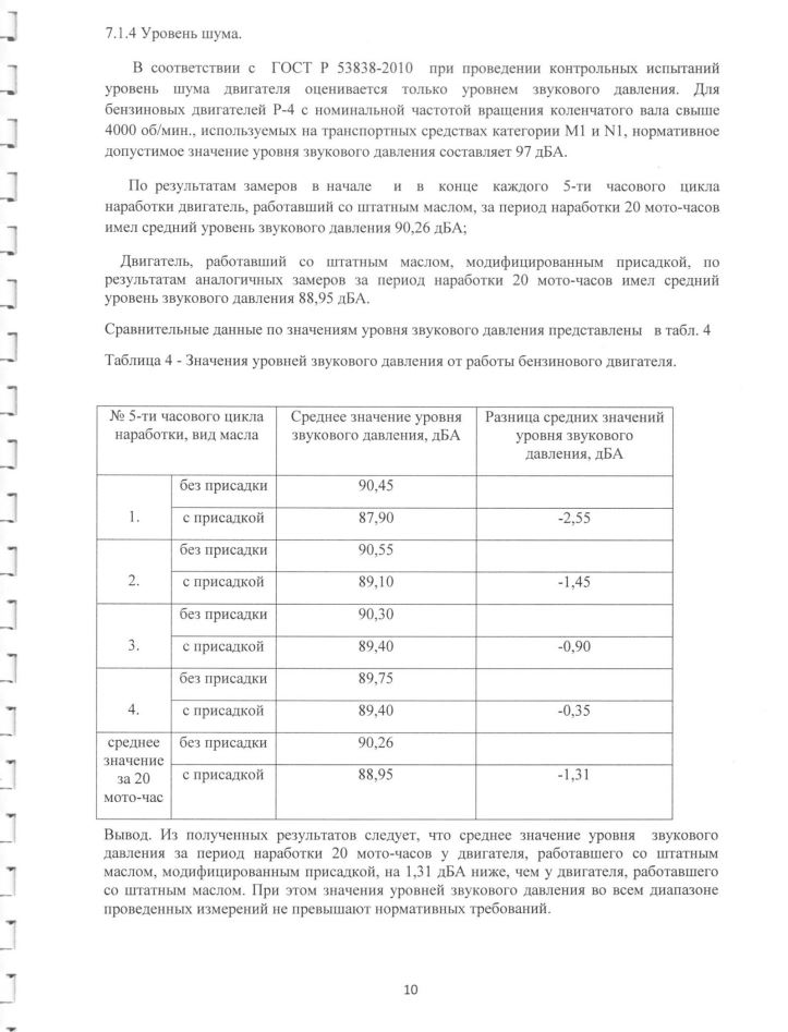

11 мая 20233 г 30.10.2016 в 21:31, Motor Life сказал: Пока ждёте результаты из независимых лабораторий, предоставим Вам такую информацию: Интересные результаты сравнительных стендовых испытаний на стр.13 в таблице по п.7.2, последняя строка. Получается присадка усиленно изнашивает двигатель по сравнению с чистым маслом.
11 мая 20233 г Sergio134 В состав наших присадок входят медь и олово. Если не уведомлять лабораторию об этом, то в анализе они будут трактоваться как элементы износа.

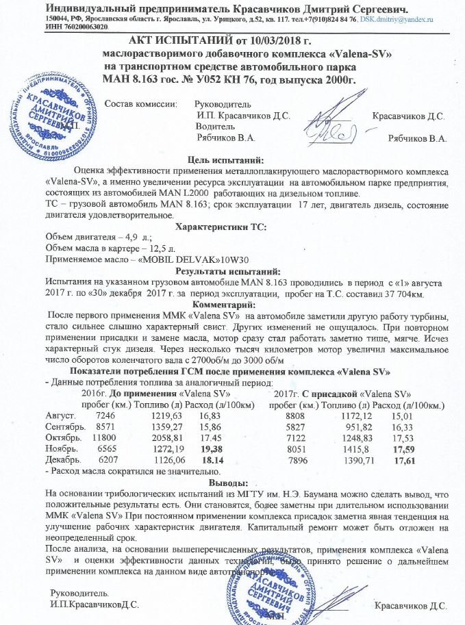

11 мая 20233 г 01.04.2018 в 20:02, Motor Life сказал: Скажите, а вы на полном серьёзе считаете, что подобный акт подтверждает эффективность вашей присадки?
11 мая 20233 г Sergio134 Отдельно взятый отзыв, зачастую, не может говорить о 100% подтверждении эффективности того или иного ГСМ. Для этого и делаются разносторонние испытания (стендовые, вибро-акустические, трибологические, хим анализы, эксплуатационные и тд), чтобы на длинной дистанции более широко выявить тенденцию и закономерность работы разных препаратов. К этому ещё добавляются отзывы организаций, СТО, рядовых автомобилистов и форумчан (как например множества пользователей Оил-Клуба). Также не забываем про научную составляющую. Весь этот «микс» и дает достаточно объективную итоговую оценку тому или иному продукту. Изменено 11 мая 20233 г пользователем Motor Life

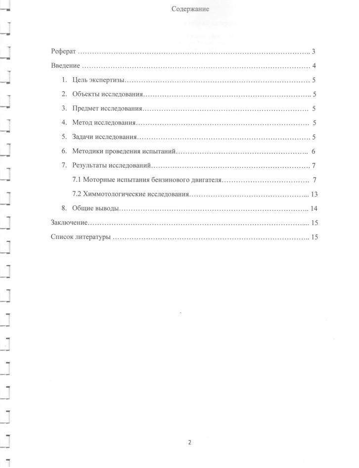

11 мая 20233 г 5 минут назад, Motor Life сказал: Для этого и делаются разносторонние испытания (стендовые, вибро-акустические, трибологические, хим анализы, эксплуатационные и тд), чтобы на длинной дистанции более широко выявить тенденцию и закономерность работы разных препаратов. Вот и хотелось бы с ними ознакомиться.
11 мая 20233 г 24 минуты назад, Sergio134 сказал: Вот и хотелось бы с ними ознакомиться. в шапке темы все изучили?
11 мая 20233 г 1 час назад, WeR сказал: в шапке темы все изучили? То, что выложено в шапке вы считаете испытаниями? Изменено 11 мая 20233 г пользователем Sergio134
11 мая 20233 г 4 часа назад, Sergio134 сказал: То, что выложено в шапке вы считаете испытаниями? а что вы подразумеваете под испытаниями? Изменено 11 мая 20233 г пользователем WeR
