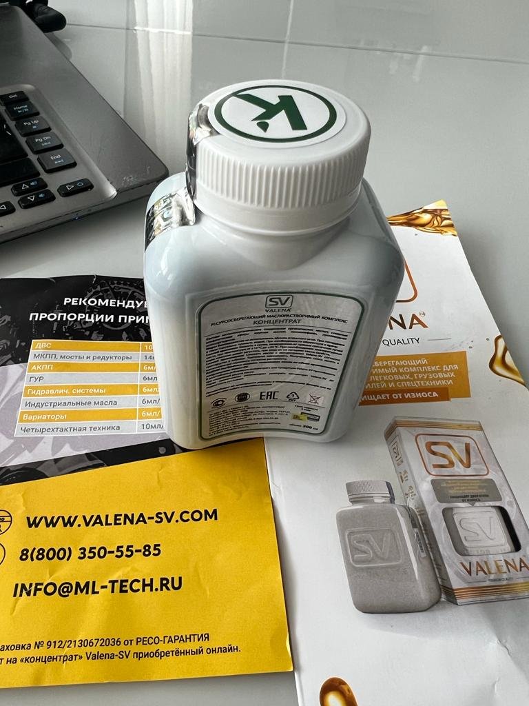

Motor Life  получил свой концентрат, благодарю:good2: Такой вопрос, как лучше его добавлять,  при замене масла добавить в канистру с маслом или после замены добавить нужное количество в прогретый мотор?
Изменено пользователем Mikhalev28
3 часа назад, Mikhalev28 сказал:
мы заливаем сразу в мотор , после заводим  и  на хх минут 15 работает
9 минут назад, WeR сказал:
Принял, спасибо:good2:
