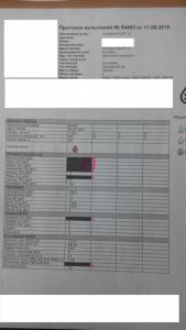

Нужно разобраться во всей истории техники, что было до масел Mobil1? Возможно этот анализ и это масло не причем, оно плескалось уже после содеянного...
Посторонняя жидкость попала в масло, наверняка, а вот какая, откуда и каким образом - хз...
При условии, что масло, так сказать - нормальное, пусть не подделка - возможно, брак производителя

по анализу моторное масло в норме - вязкость укладывается в требования.

коричневый налет - это высохшее масло. не может распредвал так износиться за 200 моточасов.
Состояние вкладышей хорошее, так же, как и втулок распредвала, а вот металл стерся... Двигатели с масляным голоданием выглядят совсем по другому...
ну здесь все понятно - недостаток давления масла в системе. масло идет, но недостаточно давление (насос, фильтр).
ЦПГ только из-за отсутствия масла "истирается"
по вашему анализу видно, что масло не испорчено (вязкость), воды и других примесей в нем нет - только "металл" от износа присутствует.

кстати, подозрительно выглядит полное отсутствие воды в масле! - при сгорании топлива выделяется вода, углекислый-угарный газы. в любом случае вода в масле должна быть (попадает с картерными газами в двигатель)
может кто-то забыл долить-заменить вовремя масло? (либо стибрил свежее). а когда спохватился - по тихому слил старое и залил новое? ("салидоловые" отложения на масляных каналах вкладышей присутствуют - их не должно быть за 200 моточасов - тем более на газу, самом "бережном" топливе).
масло не совсем по назначению вы выбрали - щелочное число в этом масле 5,08
кстати, почему оно сохранилось? в новом масле Mobil Super 2000 10w40 его содержание 5,1
вязкость в анализе тоже соответствует новому маслу.
вывод: у вас анализ не того масла (не рабочего). кто-то залил абсолютно свежее масло в двигатель перед "разборкой" и сливом (на анализ) масла. :(
т.е. воды в масле нет, щелочное число сохранилось, вязкость не изменилась - и это за 200 моточасов?! :rolleyes:
предъявляйте претензии к обслуживающему персоналу - к тем, кто должен был вовремя заменить масло (либо стибрил свежее)
поэтому лейте масла для грузовика (лукойл авангард ультра) - там щелочное 10-12. если кто-то забудет заменить - такого с двигателем никогда не случится
