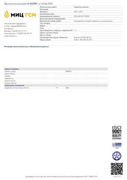

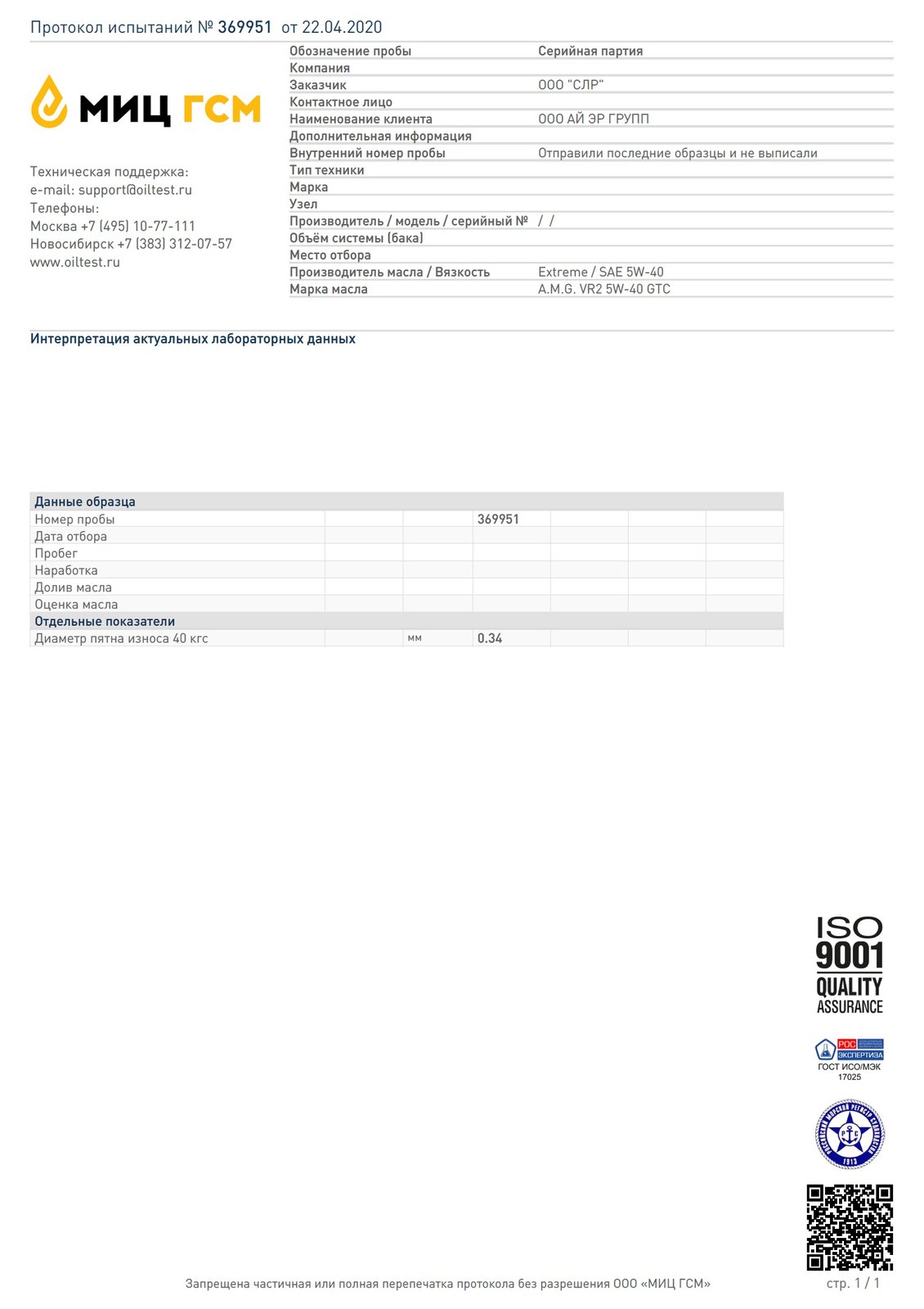

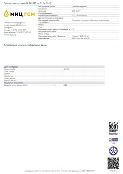

Решил проверить наши масла по данному методу. Образцы отправил в МИЦ ГСМ. В приложении заявка, из которой видны параметры теста (надеюсь это тот же самый), ну и сами протоколы исследований. Просьба добавить наши данные по маслам в твою табличку.
:good2:
GTI.thumb.jpg.0f4b643ba9df0ca2d780d0554da9fce5.jpgGTR.thumb.jpg.2e4564ec9a2b4caf1b334d45dcb395c9.jpgGTC.thumb.jpg.2a127a9467e20b2ec19f885bdd30c7dc.jpgGTJ.thumb.jpg.e0e55add62a4d40cd3143fe4d5235f34.jpg
В Польше по методу ASTM D 4172 мы тоже проводили тесты и результаты тоже отличные.
21.thumb.jpg.59bf3d743148b0330273271d83ce0c13.jpg22.thumb.jpg.04234fc9a5262f846cdd5f222dc8e05f.jpg
Решил проверить на диаметр пятна износа EXTREME A.M.G. VR2 10w60 GT - 0,39, просто нереальный результат для такой вязкости
Также было интересно узнать, что покажет Meguin Megol Super Leichtlauf 5W-40, который только на PAO - 0,46. Конечно, в сравнении с EXTREME A.M.G. VR2 5w40 GTC, где 0,34, результат так себе. Не уж-то добавление 10% ESTER может так сильно повлиять на снижение износа?
