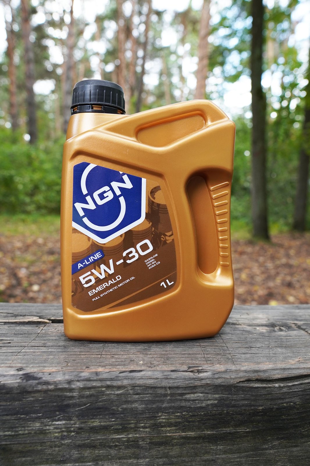

Канистры NGN, и 4-литровая, и литрушка (мне прислали такой набор), представляют собой весьма скромное и неброское по виду изделие, коих на рынке масел немало. Точь-в –точь такие же канистры я видел у «родных» масел ДжиЭм, Ниссана и Мазды (разве что цвет пластика и этикеток были иные).

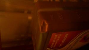

Если сравнивать с емкостями, что были у меня под рукой из гаражных запасов – пожалуй , эта канистра самая неинтересная и неудобная (сравниваю с пятилитровками от Шелл и Оригинала ВАГ и четырехлитровыми емкостями из-под Тоталя, Лукойла и Равенола, а так же литрушками Шелл, Кастрол Эдж).
post-6095-0-56284600-1431342953_thumb.jpg post-6095-0-44270200-1431342785_thumb.jpg
Пластик канистры NGN слишком мягкий и податливый, угол литровой канистры оказался замят при транспортировке – это не страшно, но, опять же, свидетельствует о мягкости и тонкости пластика канистры (слегка прижав пальцем я замял и другие углы , потом побежал в гараж и стал давить углы на всех попавшихся под руку пластиковых емкостях – кроме Тоталевской все держались стойко) .

Этикетки и на лицевой и на оборотной стороне – крупные, с хорошо видимым названием масла, символикой NGN и очень разборчивыми надписями на нескольких языках на реверсе канистры :сначала русском, далее английском, украинском и казахском…ну и все...В общем, это символизирует. Становится примерно ясно, что потребитель NGN – житель СНГ...ну а английский…куда ж без него.
Ну от остутствия албанского и иврита я не очень расстроился. На этикетке есть основная информация о соответствии допускам, производителе, штрих-код… Просто, ясно, но, так же как у какого-нибудь Шелл, недостаточно. Вплавленных этикеток (Лукойл), скретч-кодов и голограмм (Равенол) или иных явных и мнимых защит нет. Зато все легко читается, ошибок в написании и чудачеств в шрифтах не выявлено. Хорошо, качественно, лаконично. К сожалению, этикетка просто наклеена, а не вплавлена. 4.5 из 5
Общие замечания по внешнему виду таковы: хочется видеть канистру прочнее, а этикетку ярче и интереснее оформленной. Таре не помешали бы дополнительные меры защиты, приветствовался бы новый дизайн. Все же многие и масло "встречают по одежке"…Тут, конечно, можно поспорить, что канистра, этикетка и горловина – не главное и в мире масел есть куча продуктов, характеризующаяся весьма посредственными свойствами при очень яркой таре и наоборот (здесь уместны помидоры в сторону Равенола и апплодисменты Шеллу). Но я описываю лишь свое впечатление. Пожелаю таре NGN в будущем быть более основательной и лучше защищенной от подделок –как у Лукойла и Равенола. Ведь масло НГН на слуху, репутация его положительная, дистрибьюция расширяется и не исключены попытки подделать.

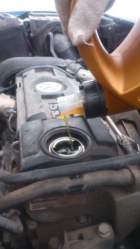

Хоть и встречают по одежке, но провожают- то по иным качествам…Ну ладно, вскрываем помолясь…Все предсказуемо. Вскрылась канистра легко, и внутри было моторное масло. Нормальное такое моторное масло. Золотистый светло-янтарный цвет, приятный запах, если можно считать аромат нефтепродукта таковым (т.е пахнет не растворителем и не аммиаком…). Конечно, ни о каких вкраплениях, хлопьях, крупинках и прочей ерунде, которых страшатся автолюбители, речи нет – все достойно. По ощущениям даже густоватое масло. Так что заливал я его (пламенный привет креативным инженерам Фольксвагена, закрутившим горловину 3D - спиралью на манер моллюска) минут 15…Das Auto!
post-6095-0-16160700-1431342878_thumb.jpg post-6095-0-78954900-1431342830_thumb.jpg post-6095-0-08842300-1431342932_thumb.jpg
В общем, залил, завел…мотор работает. Мягко. Аккуратно. Ровно. Т.е так, как и должен , и как работал до этого . Ну, стал ездить и радоваться. Мотору маслице понравилось, он довольно похрюкивал. Темнеть халявный продукт стал где-то после двух тысяч пробега. Причем потемнело масло внезапно. Как закат в тропиках: светло, светло…а потом будто свет выключили …Вот и у меня так. От советских времен у меня осталась привычка по поводу и без смотреть за уровнем масла – т.е по несколько раз в неделю. Так вот. НГН было после заливки прозрачным, желтоватым, на щупе почти не видимым…Весь первый месяц было, как слезинка. А однажды стало густо коричневым, причем пропустив сразу все полутона…до черноты, правда, так и не дошло (даже отработка в бутылке выглядит темно-коричневой) ну а то, что цвет сменился – ну работает значит, значит моет там, что надо, значит вбирает всякую бяку. 4.5 из 5

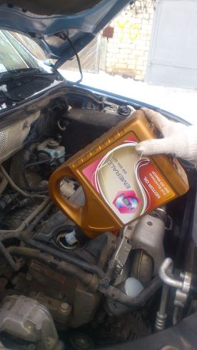

Двигатель 1.4 TSI СHPA (новое поколение 140 лс), общий пробег - 17 000. Были залиты: заводской кастрол - к 5000 угорел до нижней риски и сильно потемнел; shell helix ultra (5000 - 10 000) по началу угорело на пару милимметров, потом держало уровень, к 4000 мотор начал работать жестче.
Собствено предмет обсуждения был залит на 10 000 и прошел 7000 в путешествии на юг, температура за бортом до +35. Сразу после замены масла двигатель стал работать заметно тише и легче раскручиваться, чем на шелле.
Что касается температуры, то как отмечено в комментарии выше масло при разгоне греется, вместе с тем, максимальная температура, которую наблюдал, была 117* при движении со скоростью 160 кмч в течении получаса. Выше этой температуры не нагревалось. При крейсерской скорости 110-120 кмч температура держалась в районе 105-107, реагируя на ускорения или движение в горку повышением, но после уменьшения подачи топлива быстро опускалась.
За все время эксплуатиации уровень масла визуально не сдвинулся по щупу, уровень шумности не поменялся.
Осталось приятное впечатление, планирую использовать его в дальнейшем.
