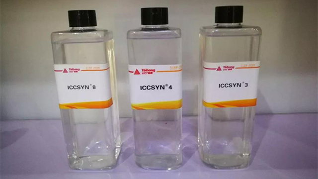

а, базовые масла CTL, тоже интересны, по крайней мере, не презентационные характеристики, а видимо фактические, вижу впервые:good2:

2 минуты назад, ss333 сказал:
а, базовые масла CTL, тоже интересны, по крайней мере, не презентационных характеристики, а видимо фактические, вижу впервые:good2:
Спасибо- я случайно наткнулся на этот невзрачный сайтик- когда искал инфу про ПОЕ и базовые компоненты масел.
 Но почитав понял маркейтинга минимум- а конкретных цифр- достаточно.
