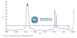

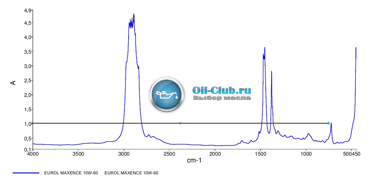

Ик спектр Фурье говорит нам о том, что это масло выполнено на ПАО+гидрокрекинг.

ИК спектр Фурье подтвердил что это масло ПАО+гидрокрекинг как написано в документах производителя.
