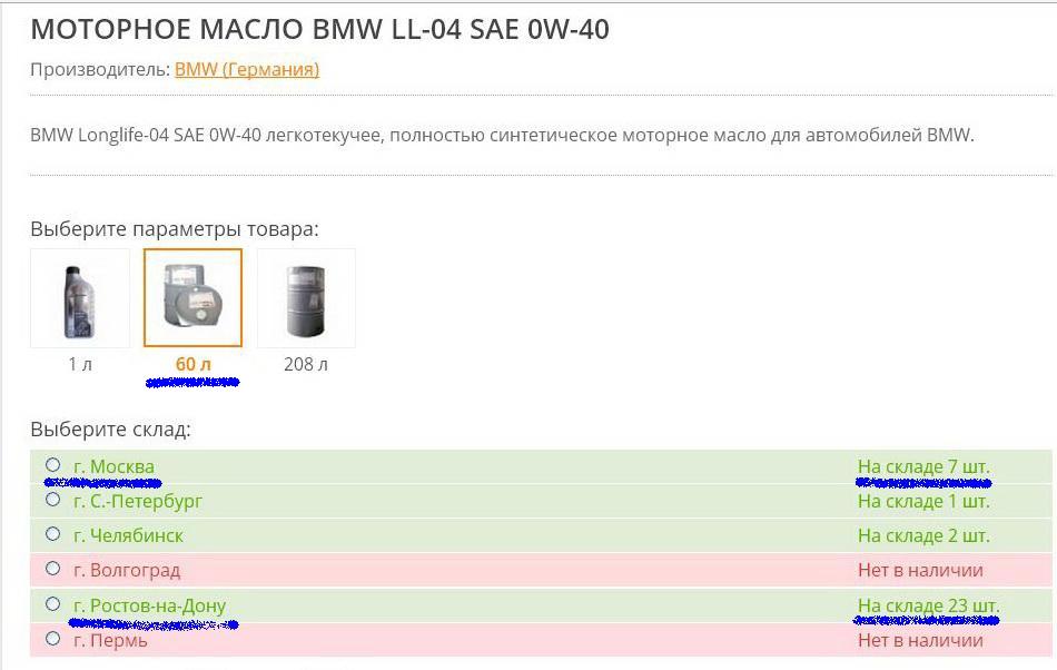

Заливал всегда оригинальное масло, как на картинке выше. Теперь BMW перешло на другие масла (Shell нового типа, сервисмен оффдиллера рассказывал что завод в России и бояться этого не стоит. А разве новый тип масел SHELL делается не исключительно в Катаре?!). Смутил тест на прожарку многих масел. Глядя на него (особенно BMW и Castrol), создается впечатление, что чем дороже масло и чем современне по допускам, тем оно больше превращается в гудрон.

лью оригинал как на фото, но скоро мой запас этого масла закончится
Мой Вам совет, купите оригинал и освободите голову для более полезных мыслей.
Если есть вопросы, напишите представителю в oil-club-е. Вам обязательно помогут. Если нет на складе в Москве сейчас - привезут для Вас с другого склада, из другого города.
