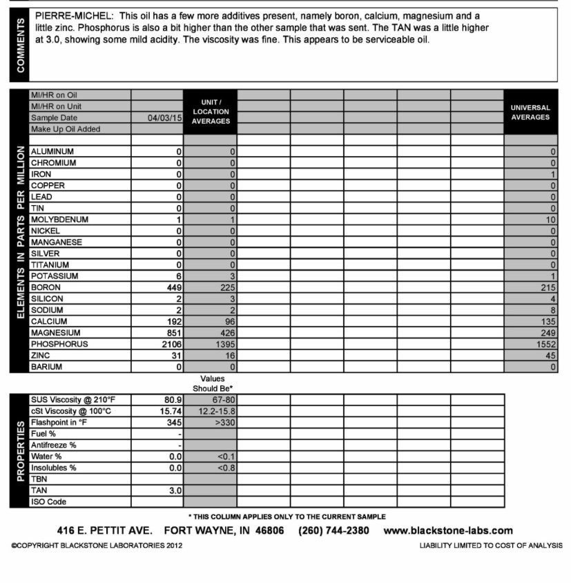

1 августа 201511 г Популярное сообщение Закреплён Eurol Fultrasyn 75W-90 API GL-4/5 свежее за анализ спасибо дистрибьютору Eurol "Стиль Авто" и Eurol-shop.ru ИК Спектр Фурье говорит о том что масло настоящая синтетика ПАО + Эстеры. http://www.oil-club.ru/forum/index.php?app=core&module=attach§ion=attach&attach_id=34286 Артикулы коды для заказа в интернет магазинах: E1100761L - 1L E1100765L - 5L
