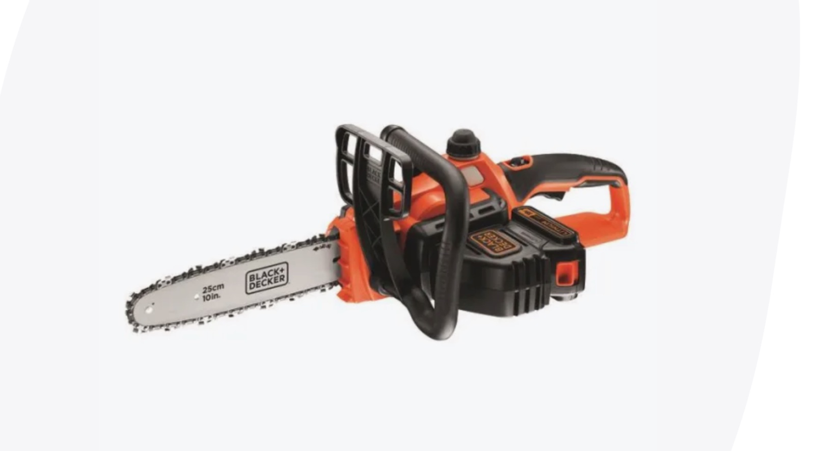

Третий год в хозяйстве аккумуляторная пила Black Decker, заливал остатки какого то 5/40. Для смазки нажимаю на «пипетку» до и во время работы.   Два аккумулятора в принципе хватает если конечно чурки не очень толстые. Алгоритм такой: Напилил чурок 10-15, акку на зарядку. Пока расколешь напиленное уже пора обедать. И так далее без фанатизма.
Изменено пользователем Крюк
