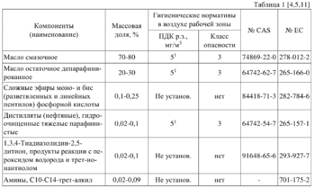

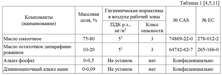

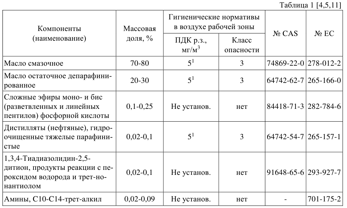

Внезапно есть разные названия в паспортах безопасности: "G-Garden Chain&Bar" и "Gazpromneft Chain Oil". Состав тоже разный (в первый не доложили петролатума, раза в два), вот таблицы из паспортов:
4 часа назад, oil4054 сказал:
Могли не все компоненты вписать, особенно, если они не опасные.
