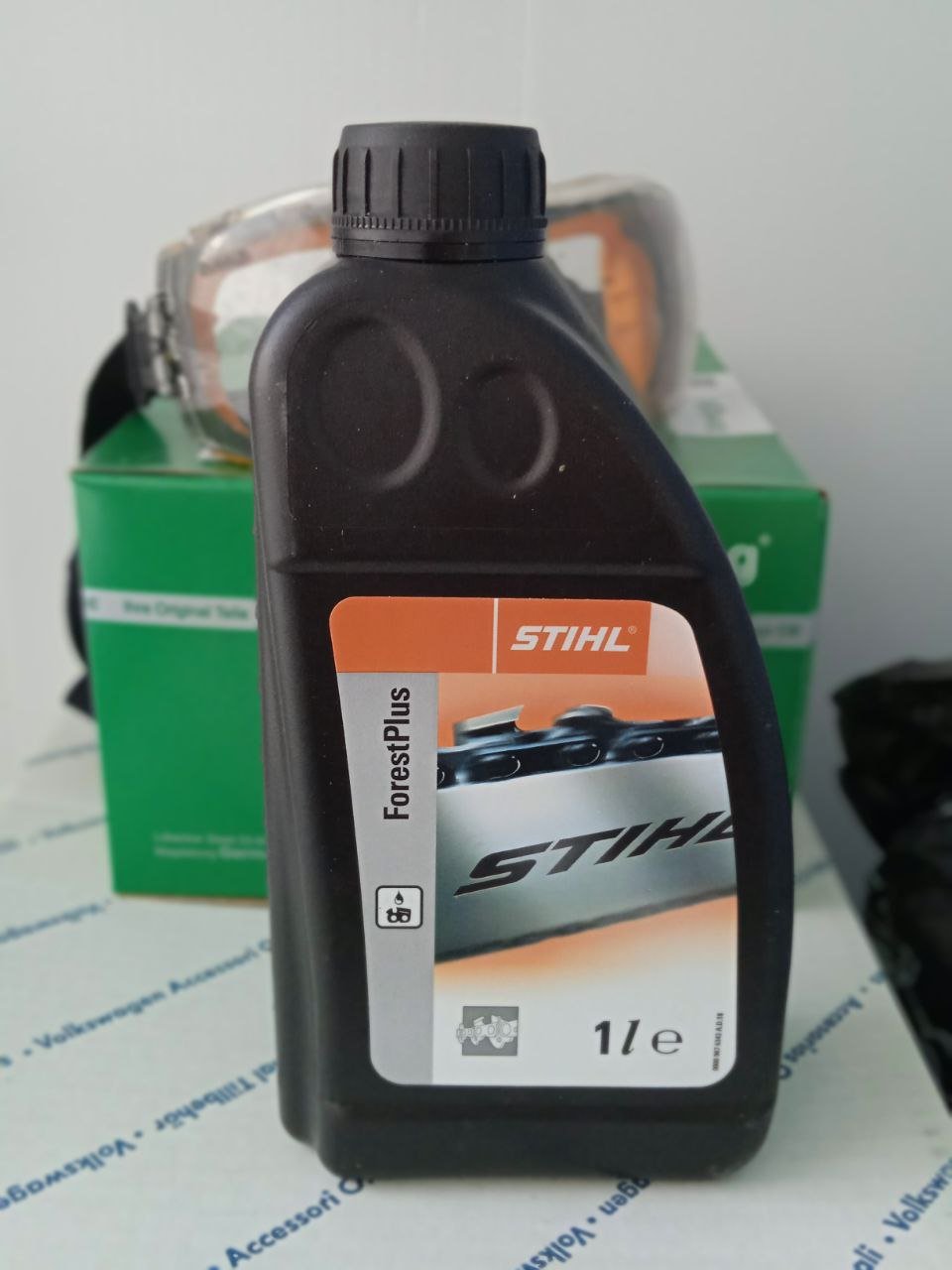

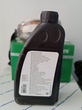

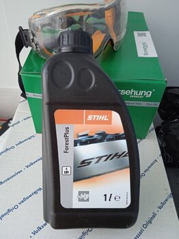

Сегодня надо было матери на новом участке "лес" ирги, или черемухи пильнуть. Заехал в магаз, купил штиль за 360 руб, остальной ноунейм от 380 руб. Масло понравилось, все в масле, липкое, на цепи, на шинке, под крышкой. Мне больше понравилось, чем моторка...

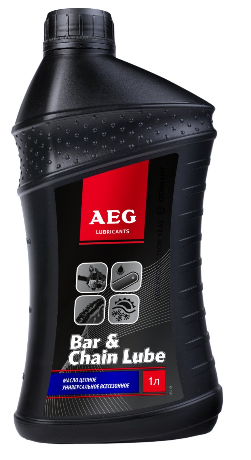

В этот раз такое взял
