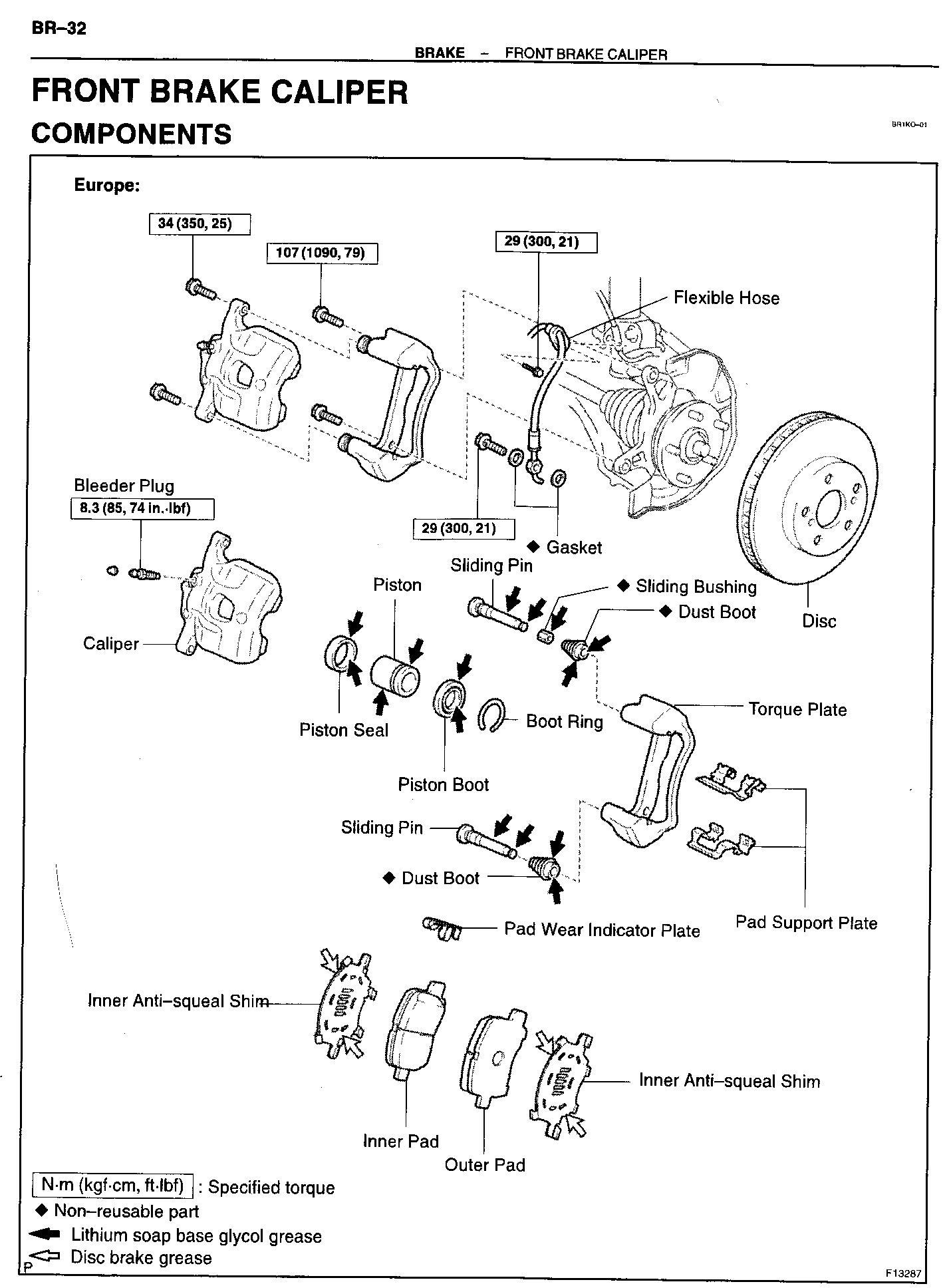

Да,рекомендованная в Мануалах Toyota Rubber Grease - конечно,не G 3407,но вполне рабочий вариант для направляющих... Вот как-то,так.Как вариант решения проблемы можно посоветовать купить ремкомплект направляющих для суппорта ,там наверняка будет целевая качественная pin-смазка.Осталось ещё про смазывание пыльников направляющих,пыльника поршня и манжеты поршня- там можно использовать любую из pin-смазок( только не на основе SHC)...Полигликолевые смазки не смешиваются ни с какими другими...
Когда я купил ремкомплект на свою тойоту там была в пакетиках та самая 08887-01206. Проще купить ее тюбик за 200р...
torcon!Ни грамма не умаляя замечательных свойств Toyota Rubber Grease,рекомендованную как pin-смазку во всех Мануалах Тойота,хотел лишь заметить,что,более поздние полигликолевые pin-смазки(Molykote G-3407 или , к примеру, смазка PFG-110(TRW),по версии TRW, заменяющая в тормозах,ранее закладываемую в ремкомплекты направляющих пальцев от TRW, к примеру, PFG-106-силиконовую , или наконец, Niglube RM,являющуюся pin-смазкой в ремкомплектах большей части японских и некоторых американских автопроизводителей),для повышения верхнего температурного предела до 160 гр.С в качестве загустителя стали применять не Li-soap, а Li-complex. Все доступные в экзист смазки для пальцев я перечислил, там же я привёл смазки противоскрипные для колодок, там же в сообщении,я отметил,что резинки суппорта смазываются pin-смазками. Всё - в наличии для обслуживания дисковых тормозов нужны 2 смазки- силиконовую или полигликолевую для направляющих,монтажа поршня суппорта и всех резинок и минеральную ( или керамическую высокотемпературную противоскрипную смазку для колодок,направляющих скобы суппорта,по которым ходят колодки,для противоскрипных пластин,для монтажных болтов суппорта к поворотному кулаку. Больше смазывать нечего.Если нужна наглядная схема смазки,куда - чего,могу привести пару-тройку из Сервис Мануалов разных автопроизводителей с рисунками...? абс! Pin-смазка от Huskey ITT является весьма качественным продуктом на вторичном рынке,но смазку эту ни один автопроизводитель,как свою оригинальную не использует,стоимость её с пересылкой Почтой России ,становится вровень с OEM-смазками,приведёнными выше. В этом случае,если Вы - не москвич,то выгоднее купить заведомо более качественную OEM-смазку в экзист,чем связываться с пересылками афтермаркетной смазки Slipkote.ИМХО, мне куда интереснее выписать посылку с десятком смазок с ebay/amazon,где смазок для направляющих,равных по качеству приведённой Вами - замучаешься считать.
