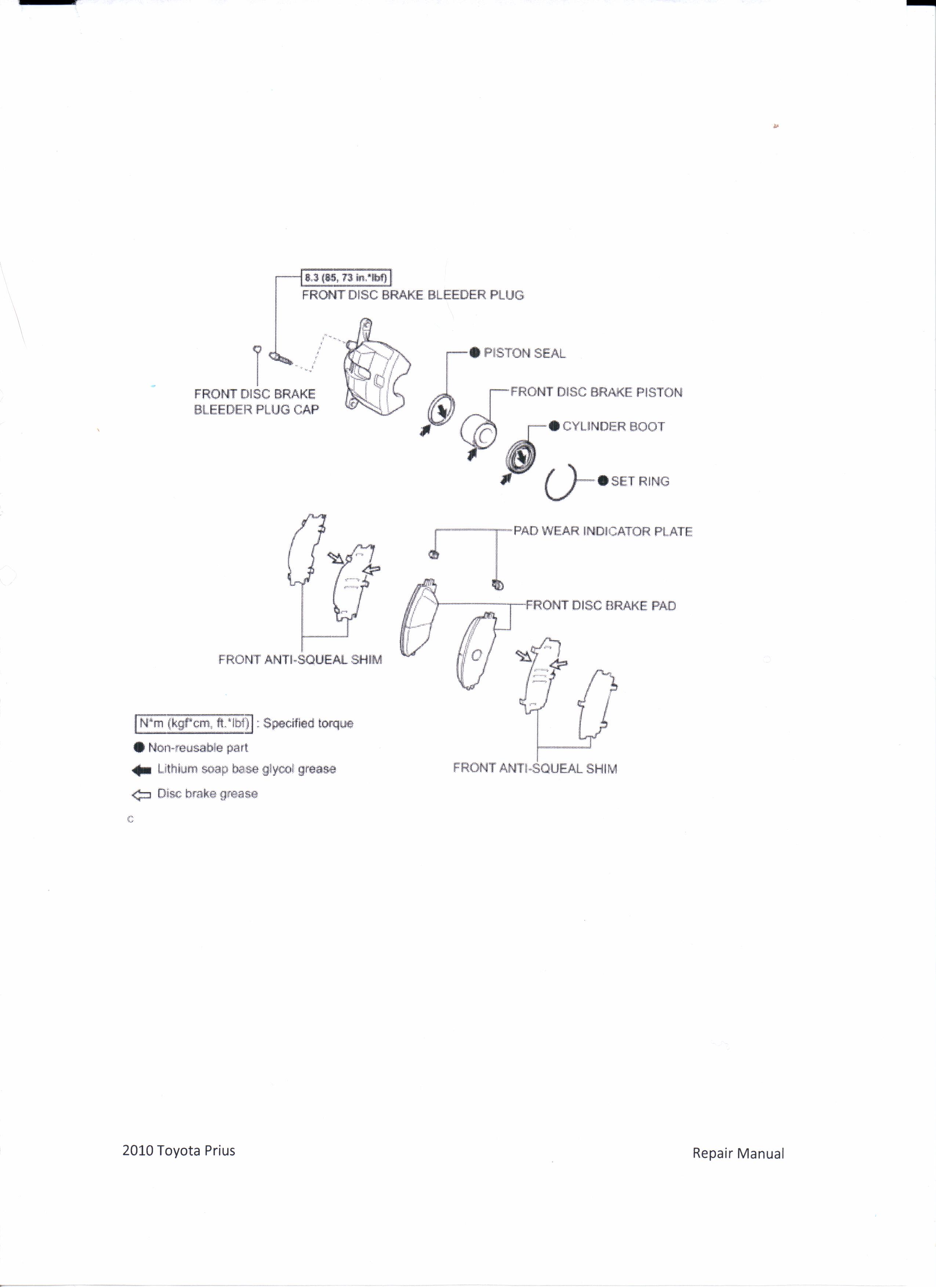

Так чем (конкретно) мазать все детали суппорта? Куплена (давно) смазка 08887-01206 если намажу все детали суппорта ей, сколько лет дадут? За это нарушения закона.
Эта смазка обозначена чёрной стрелочкой.

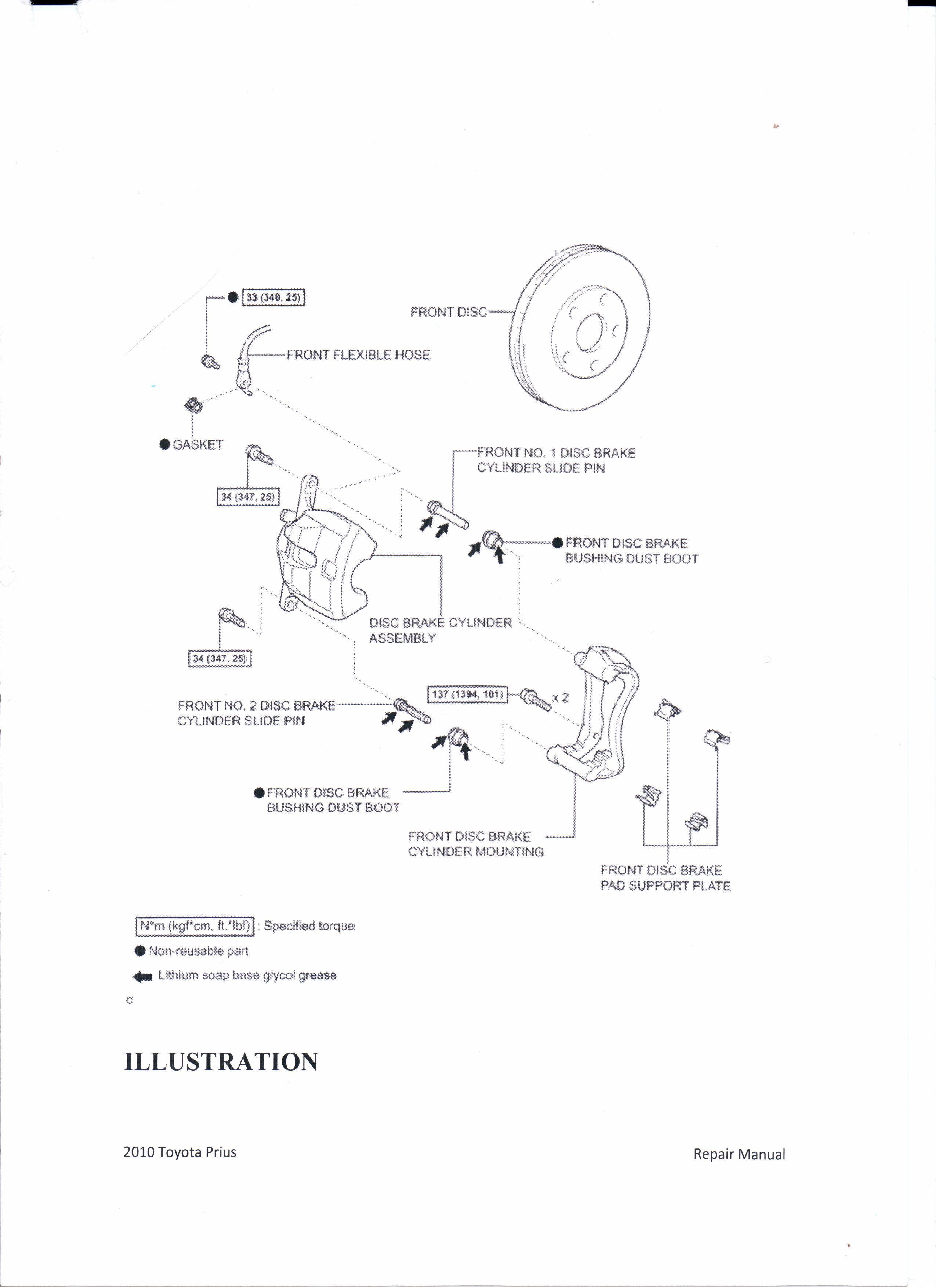

Вот вторая часть.
Вообщем,Сервис-Мануал Тойоты прописывает указанную Вами смазку для смазки поршня суппорта,его манжеты,его пыльника, направляющих пальцев и их пыльников.
