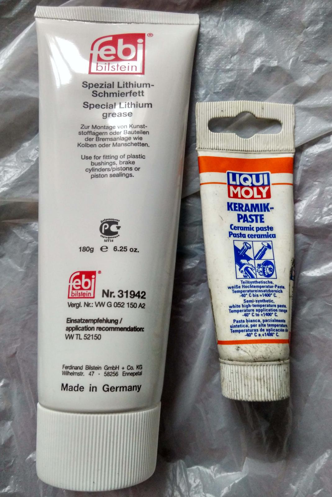

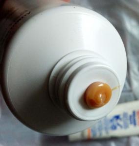

Приветствую. Приобрел смазку febi, когда открутил крышку увидел светло-коричневого (карамель) цвета начинку, это ее родной цвет, а то по привычке думал будет белая  :rolleyes: ? И еще, рядом тюбик ликви моли лежит, нашел описание его на сайте производителя, оно полностью соответствует или нет, в тормозной системе ее вообще можно применять или нельзя ?
Заранее благодарен.
Цвет у Фэби правильный ( при желании можете в инете найти MSDS на эту смазку и найти там ее цвет ). Керамик пасту Ликви Моли в суппортах - только на колодки , она минеральная .
