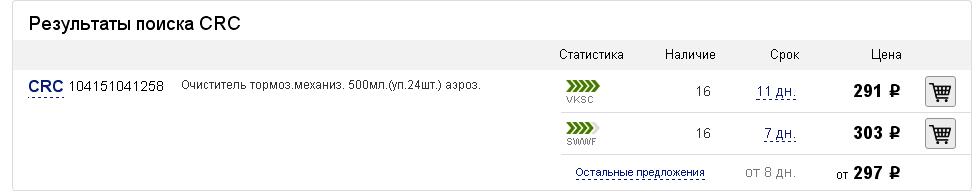

Может быть кто-нибудь подскажет p/n CRC Copper paste (100 g)? А то по 10.415.1.04.12.58 пробивается очиститель тормозов.
Спасибо, похоже у емекса и фотка не та, и под правильным кодом текст не тот. Интересно, что придет!? ))
