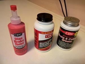

:) теперь и у меня есть культурные американские лубриканты для этого дела
(вот та, которая с крышкой металлического цвета - на ПАО и эстерах - вся банка скользкая приехала, видимо синтетика повылезла как-то)

Если не ошибаюсь, то в обеих банках ( тех , что по 200 с лишним граммов ) смазка одна и та же , отличается лишь упаковка . Данная смазка CRC насколько помню была в наличии и в наших инет-магазинах ( в емексе точно ) просто в других фасовках. Такого количества смазки теперь хватит надолго ( лишь бы не подвела по качеству , поскольку является продуктом чисто розничным ).
Так разная же она по описанию - текст ведь специально приложил фотографией - одна на нефтенной основе, а другая на альтернативной синтетической или что-то не так прочитал?

Писал чуть ли не вчера о розничных смазках с американского ( канадского ) Ебэя/Амазона - врут безбожно поставщики розницы Северной Америки и в техдоках и на упаковках ( на банках ) по составу и предназначению своих смазок . Если верить описанию левой банки - то эту смазку вообще кроме колодок больше никуда в суппортах применять нельзя . Запрет на применение "петролиум - ойл бэйсд" смазок прописан напрямую еще в "адна тысяча девяносто каком-то году" в техбюллетене Форда ( для всех без исключения моделей ). Такое же предупреждение напрямую содержится на специальных смазках для суппортов производства Германии ( Не применять в суппортах смазки на нефтяной основе - написано в частности на тюбике смазки Wurth для суппортов ).... Но на самом деле все скорее всего намного проще - в обоих банках скорее всего один и тот же состав - писанина от балды . На пальцах применяйте эту ( эти ) смазки очень аккуратно - резинки будут разрушаться довольно быстро , не пропустите момент . ( На самом деле на Амазон/Ебэй куча и отличных смазок - просто там нужно предельно точно знать - что тебе нужно - это всего лишь добрый совет и ни попытка "научить").

(занюхнул обе смазки - та, которая синтетическая пахнет, как моторное масло, а нефтянная как бы имеет тонкий и приятный запах)
