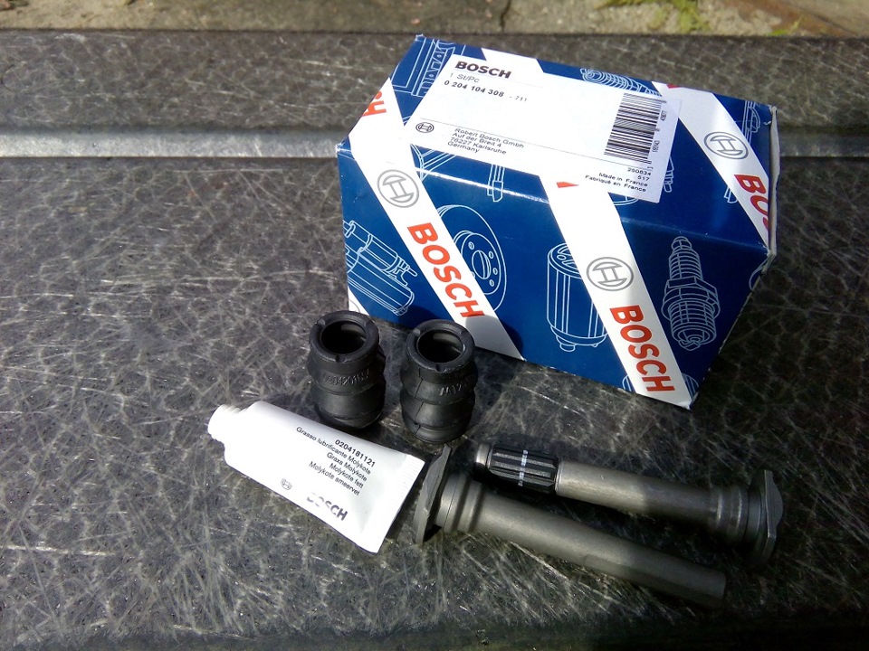

В ремкомплектах 0204104308 BOSCH (Toyota Avensis, но подходит на Citroen Xsara Picasso, C4, торм.система Bosch) лежит тюбик с надписью Molykote и номером Bosch 0204181121. Отдельно не продается.
Какая именно смазка Molykote там? Смазка белого цвета.
Фотки не мои (из интернета, прошу прощения), р/к в руках такой же, made in France.
Я осматриваю пальцы суппортов осенью и весной , пересмазываю только по состоянию пальцев и смазки ...Пробег в месяц сейчас составляет от 700 до 1500 км примерно . .. Есть опыт применения в пальцах смеси смазок , одна из которых содержит высокий процент дисульфида молибдена ( больше чем в обычных смазках ) . Результаты отличные , эксплуатирую такую смесь с 2013 года , результаты и конкретные составляющие сообщу на форуме после очередной весенней ревизии суппортов Акебоно . ........Смазка из ремкомплекта Bosch - это скорее всего Molykote G-807 , силиконовая с тефлоном смазка белого цвета ...( в своих Акебонах я применял ее году так в 2011 - вполне работоспособна , но от фреттинга пальцы защищает не сильно ....).
