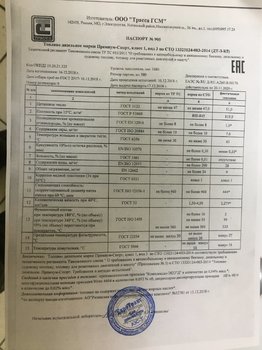

Специалисты на месте рассказывают, что бензин "отсюда!". Имеют в виду их базу. При дальнейшем расспросе возникает Рязань. А по документам из Рязани дизель.

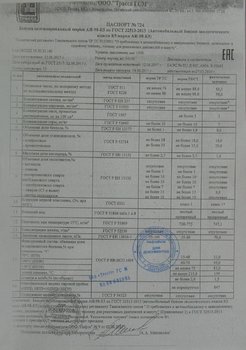

В Ямкино 98-й уже не 50.49, а 49.49. Трасса стала снижать цену на 98-й на востоке и юге бетонки.
Паспорт один в один как из Электроуглей выше.

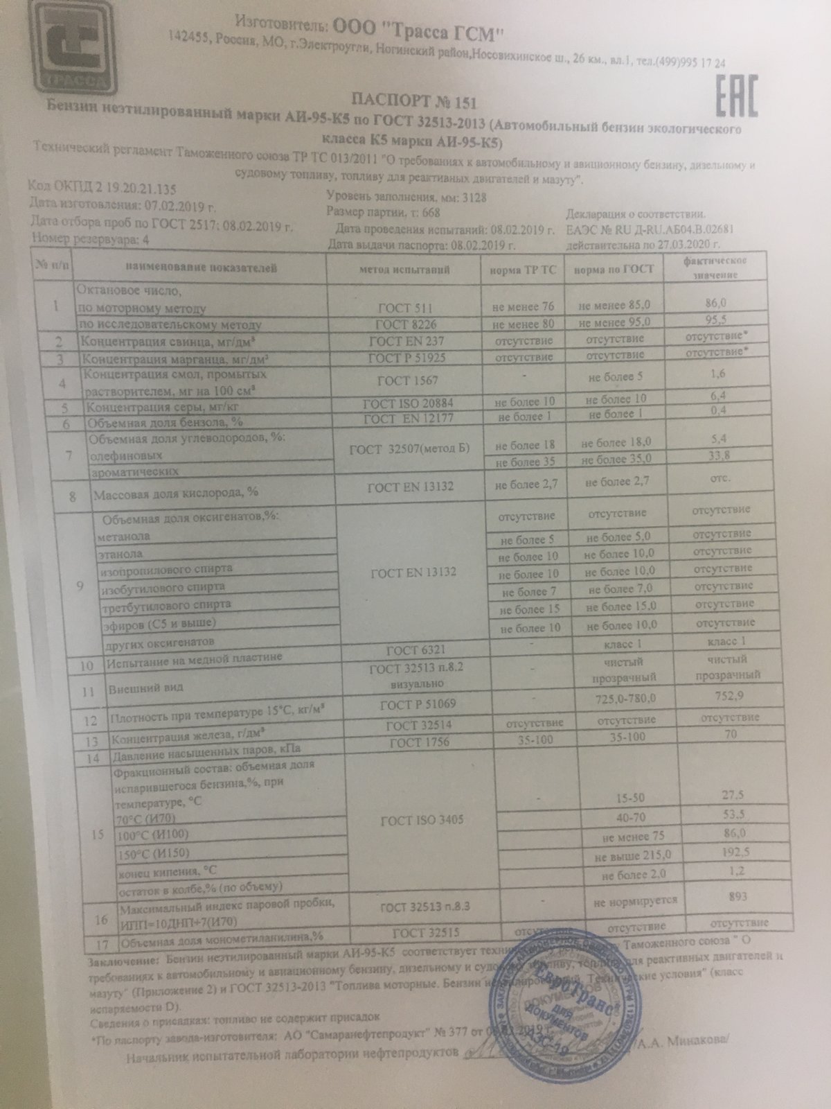

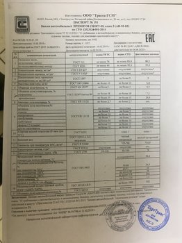

Ещё выкладываю 95-й (самарский) и их фирменный 95 премиум-спорт (Самарский с HITEC 6472).
Я тут подумал, а не льют ли она сами 6590 в 98-й? На сайте говорится о каком-то крутом инжекторе, который дует их фирменную присадку, "экслюзивно разработанную Эфтоном" (с). Что мешает впрыснуть неэксклюзивную присадку в другой бенз? А мы тут потом ломаем головы откуда он.

8 часов назад, buzz сказал:
95-й очень даже ничего, интересно, с какого конкретно он завода, ибо АО "Самаранефтепродукт" - это дочка Роснефти, которая просто продает бенз, сам бензин при этом может быть с любого НПЗ Роснефти, я лично подумал сначала, как обычно,  про Уфу. Но погуглил свежую инфу про группу Самарских НПЗ Роснефти, на Куйбышевском НПЗ вроде как достроили установку каталитического крекинга, так что это скорее всего их бензин.
UPD. При таком раскладе, если у Куйбышевского НПЗ есть ресурсы производить 95-й без оксигенатов и с учетом того, что на заводе есть установка по производству МТБЭ, 98-й с Трассы тоже может оказаться оттуда, хоть и свежих данных о том, что Куйбышевский НПЗ производит АИ-98, я найти пока не могу. Но тут только примеры заводских паспортов смогут достоверно прояснить ситуацию.
В принципе, такой вариант возможен, но лично я считаю его маловероятным - для частника это банально лишние расходы, в которых необходимости ноль.

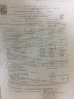

95 уже не Самарский (как рядом в Ямкино), а Рязанский. Аренов меньше, но и плотность меньше (731 пр. 753)

И если с бензом все красиво, то рязанский дизель Трасса продает на 2 и 3 рубля дороже, чем РН. Прибл. 48 и 49-49.50. Почти как Танеко и Шелл ВП.
Хорошо, пусть в "+" (премиум-спорт) магическая присадка, разработанная лично для них. Но обычная-то Рязань чего вдруг подскочила? Хотя,  наверное, для того, чтобы 98-й продавать по 50. Так что, я не против.))

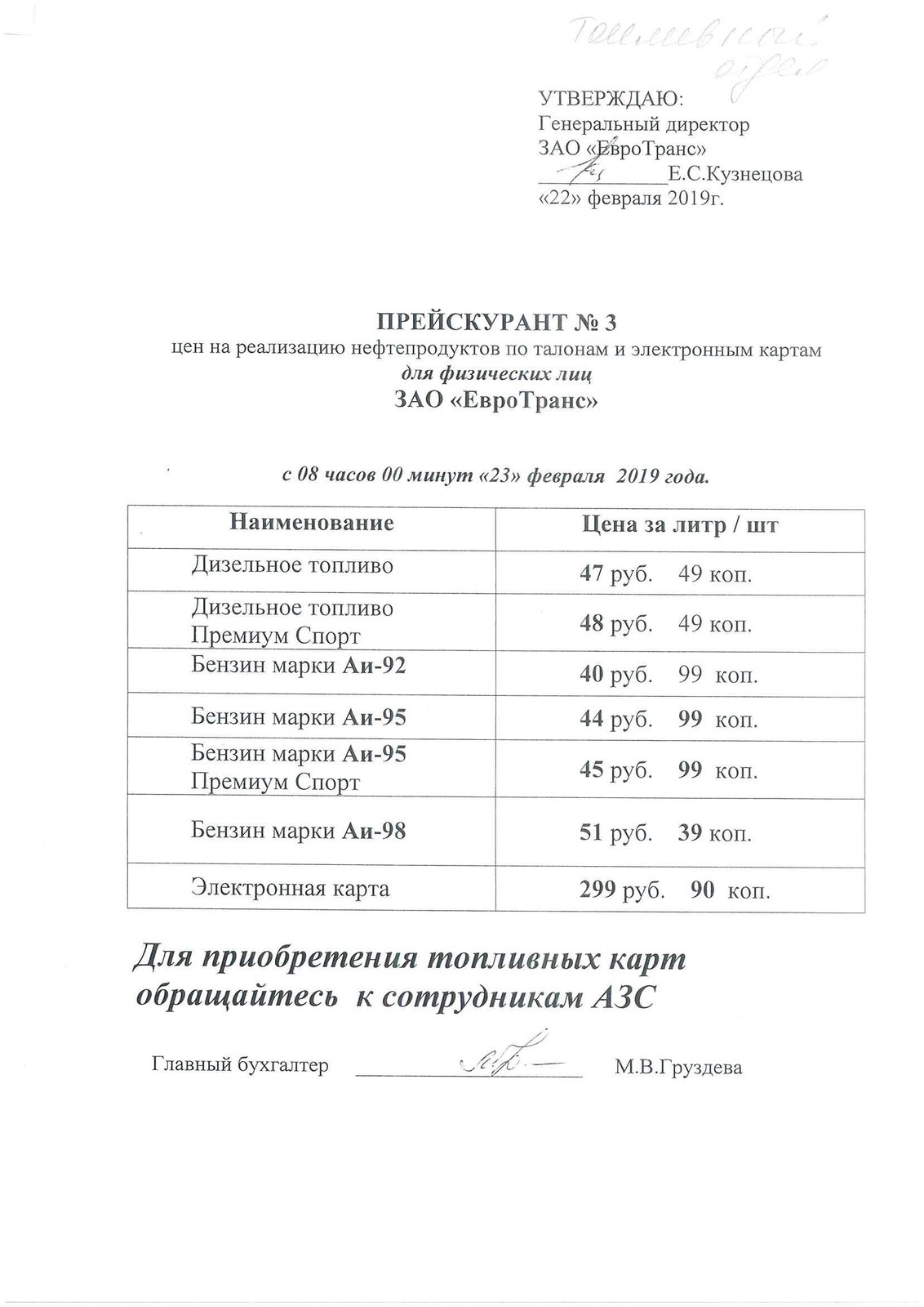

Когда у Трассы сменился владелец, юрлицо и ген.директор вместе взятые? Не с этим ли связано снижение цен? Дожали? Есть мысли?

Франшиза, не?
9 часов назад, Lacoste сказал:
Франшиза, не?
Это с оригинального сайта, тарифы на пополнение ТК физлиц.
то же юрлицо есть в печатях на паспортах выше в теме. Куда делась семейка писателей Алексеенковых?
13 часов назад, fortius сказал:
я чет подумал, что это с самой азс. Ну х.з.. Возможно продали.

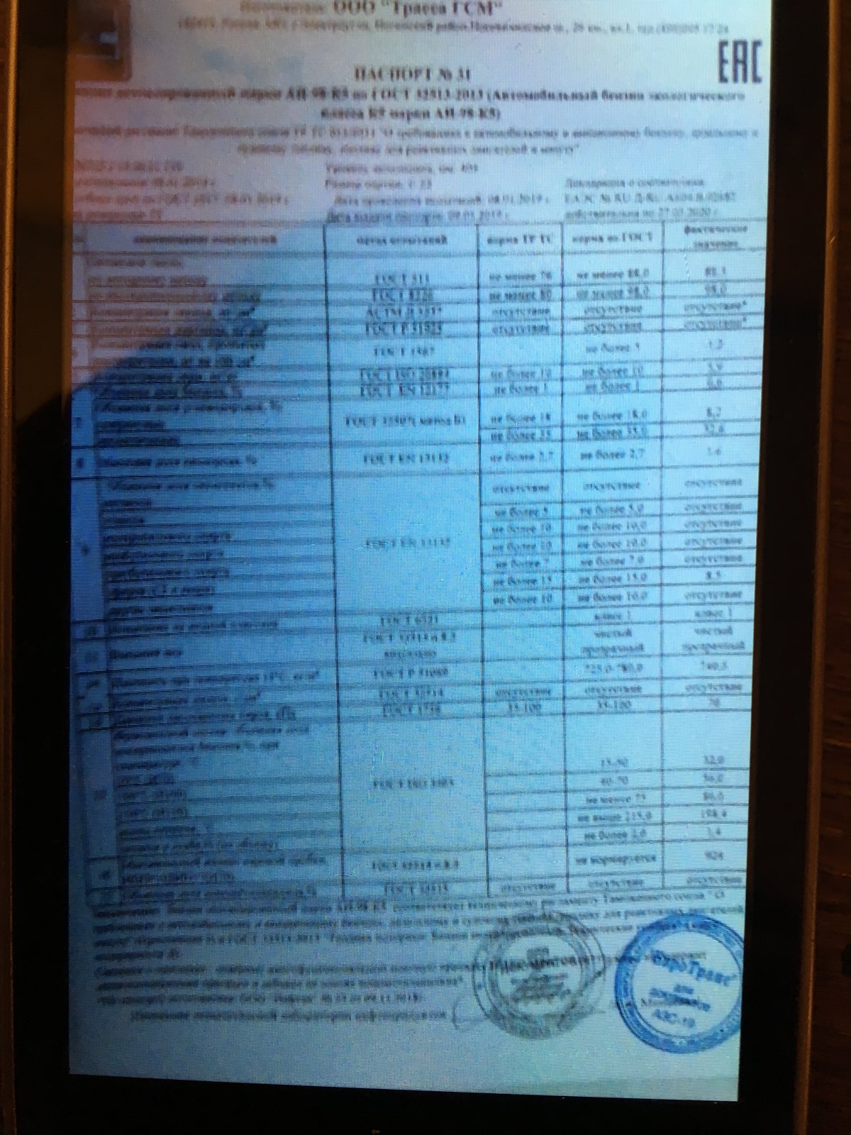

Два разных провода и все равно комп не видит тот телефон. Вопрос решил радикально: сфотографировал телефон другим телефоном.
Та самая первая партия без фото, которая мне сразу понравилась после РН 100.
Тот же Нафтан, тот же Hitec
