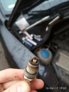

Заправляюсь на Трассе N54 (возле с. Игумново, Раменского района) уже пол года. Ни разу не было нареканий, откатов нет. С месяц назад машина начала дергаться при разгоне в пол в районе 4000-4200 оборотов. Ошибок нет. По логам передув и какая-то истерическая работа клапана регулирования турбины N75. Решил, что умер клапан. Купил новый, заменил. N75 стал работать спокойнее, но провалы после 4000 остались и передув турбины в этом диапазоне... Послабил шток актуатора (ВАГоводы поймут), причем несколько раз всё откручивал и откручивал и открутил до того, что вообще давление упало ниже требуемого, но на пике всё равно оставался передув. Предположил, что возможно, байпас фокусничает, хотя ничто об этом не свидетельствовало. Был в запасе - поменял - ничего не изменилось... Трубки от N75 тоже проверял - целые. Начал грешить, что N75 бракованный попался и хотел было у же заказать новый. Но в поисках проблемы наткнулся на информацию, что не смотря на отсутствие ошибок, нужно проверить свечи и катушки. О них я даже и не подумал, так как осенью поменял свечи и пробег на них всего 3500 км. Проверил и ужаснулся - свечи были в страшном нагаре:
Поставил старые оригинальные свечи с пробегом 45 тыс:
Поехал прокатиться и, о чудо, провалы при разгоне пропали. Но после нескольких ускорений проскакивали иногда, но уже не так ярко выражено. Бензин плескался всё тот же... Заказал новые свечи и катушки (пробег большой, предположил, что катушки уже не совсем корректно работают). Через день пришли запчасти и выкрутив старые свечи, на которых я проехал от силы километров 50, я увидел на них похожий нагар (видно не так отчетливо, но появился нагар):
Но я по-прежнему даже не думал, что причиной может служить бензин. В этот же день друг скинул фото свечей с такой же машины с таким же нагаром и такими же симптомами:
и еще
Так как клапаны N75 частенько летят на двигателях TSI, мы решили, что и там умер N75 и причиной провалов бензин быть не может. Но как потом выяснилось, хозяин той машины тоже заправляется на АЗС Трасса, но на Новорязанке в п. Октябрьский. И после замены свечей у него тоже пропали затупы при разгоне!
Не знаю, какая там своя лаборатория у Трассы, но она пропустила или целенаправленно отправила дерьмовый 98 бензин на свои заправки. Больше на Трассу ни ногой! Что бы там не писали в интернете, но за 15 лет владения автомобилями и заправках только на брендовых АЗС я ни разу попадал на такой бензин, который ушатал 2 комплекта свечей, причем второй б/у комплект за каких-то 50 км пробега.
P.S. По паспорту бензин с ЯНОС в последней партии был.
Передув со свечами не связан. Вообще я бы рекомендовал бы еще залить промывку типа винса или техкрона. Ибо форсункам наверняка тоже досталось... Что то мне этот нагар напоминает, но не могу вспомнить где видел такое и в каком случае...
Ферроцен мне сказали
Не, если бы был он, был бы электрод краснючий и вообще все. А на ощупь не похоже на мел? Кальций например ну т.п. что то???
Вот так он выглядит:
