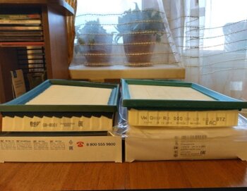

Угадайте, что за фильтры:
Оба оригиналы?
1 час назад, advert2 сказал:
Оба оригиналы?
Смотри, внимательно смотри ;)
Изменено пользователем Dimmy
17 минут назад, Dimmy сказал:
А ещё меньшей фотки не было? :good3:
Если ты намекаешь на букву J, под которой должен идти BIG-овский оригинал, то и так понятно, что это левак.
advert2, фотку перезалил. К сожалению, другой нет. Это 100% левак: по буквам ЕАС, по пластмассовому корпусу с резкими гранями у отверстий и рёбер жесткости, по количеству складок и цвету полиуретанового уплотнителя. У оригинала  грани плавные: как раз на фото можно сравнить с GB8001.
Я к чему эту тему поднял: этот левак не так и просто вычислить, если не заострять  внимание на цвете уплотнителя.
9 минут назад, Dimmy сказал:
Ну да, это чистый левак на GB-8000 и цвет его сразу выдает, но помниться ранее он был таким же, но с буквой H, хотя может быть и сейчас есть.
Чую, скоро увидим полную копию и по цвету полиуретана тоже.
3 минуты назад, advert2 сказал:
Вся проблема в том, что левак предстаёт в разных обличьях: это и J с надписью Made in Germany (MicronAir), и H Made in China, а ещё лучше Made in Ching. Тут хотя бы ошибки и несоответствия в глаза бросаются. А вот подтяни все нюансы и фиг отличишь.
12 минут назад, Dimmy сказал:
Это да, но общее качество изготовления не выдает подвал, это явно какое-то пр-во. Будь он под маркой "хренразберешь" и такой-же маркировкой и отношение будет уже не как к леваку, а к товару с соотношением цена/качество т.е может оказаться еще и годным за адекватные, а не VAG цены.

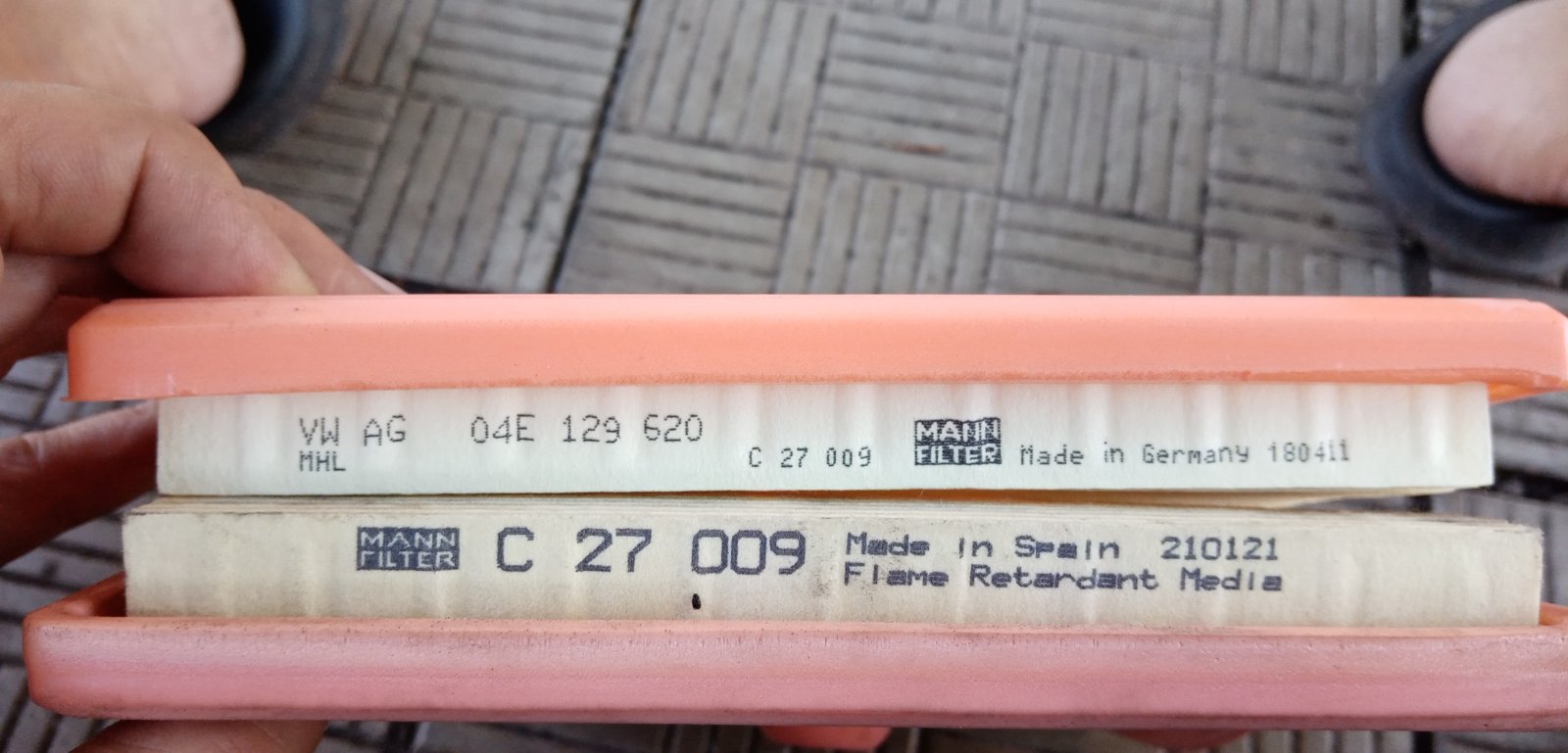

Всем здравствуйте! Приобрел воздушный фильтр VAG. При сравнении с MANN, как-то не вызывает доверия. Или всё таки хватит на 15 тыс.км?
На фото сравнение с б/у mann, а так же упаковка.
Aleks81 проверочного кода нет на коробке? Наверно, по дешману брался?
Свой пару недель назад установил, думал, сравнить.
Не уверен, но мне не нравится как код напечатан на самом фильтре - один символ выше другого.
