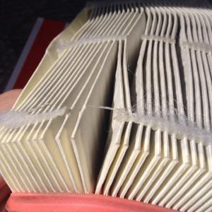

выкладываю фотки отработавшего фильтра , прошел 11 т.км . был очень пылен, и это я его пропылесосил за 1 т.км до замены на Alco.
кстати они все у меня прогнутые какие , либо сильно засасывает....

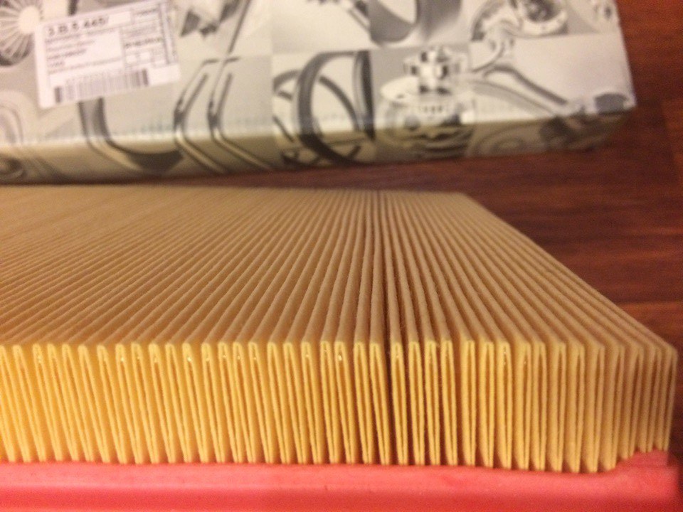

Воздушный фильтр VAG 036129620F. Внутри MANN. Сделано в Испании. Фильтр сделан аккуратно, складки ровные, уложены часто. Сама упаковка из плотного картона, хрен сомнёшь!

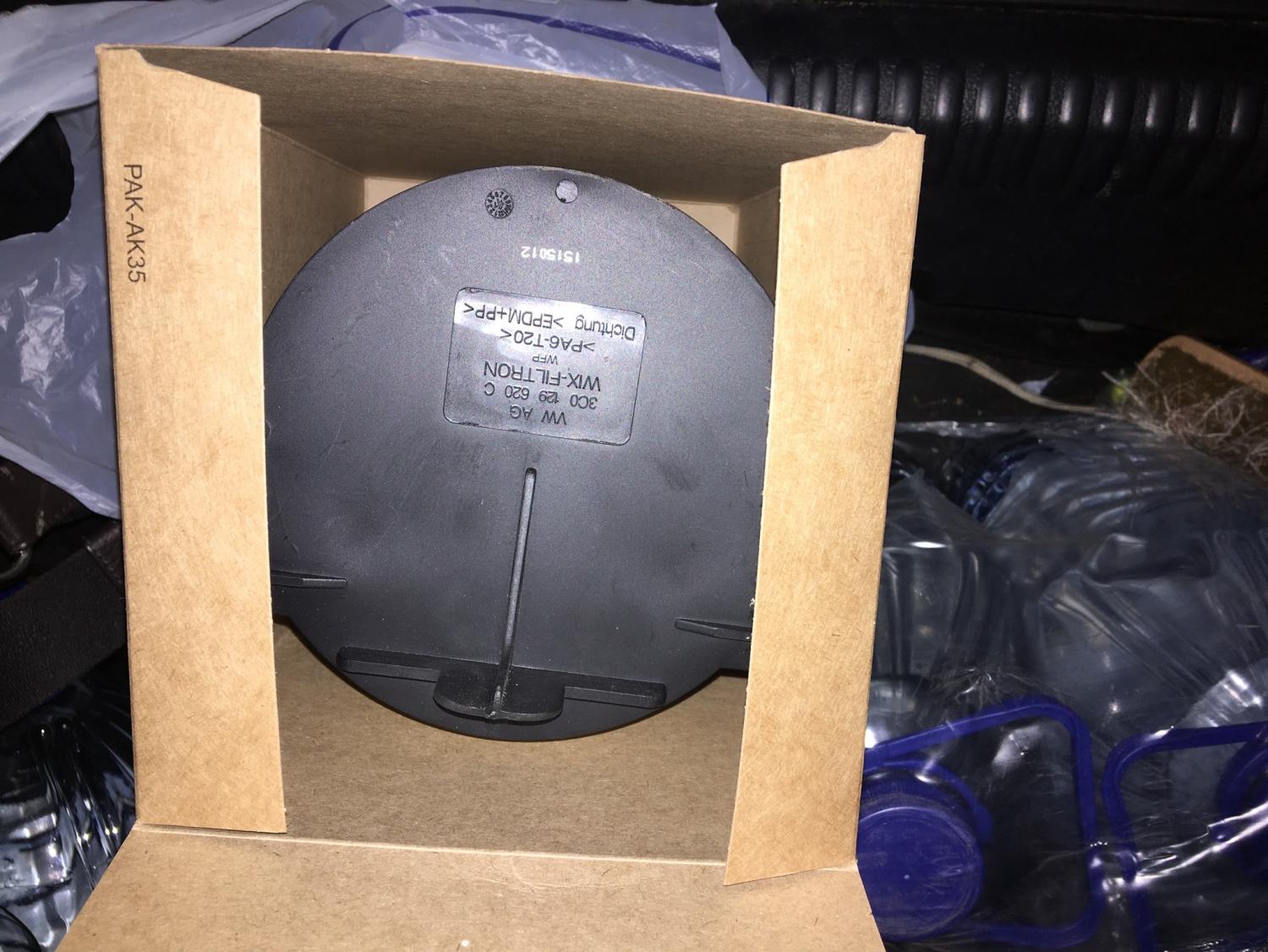

вообще мой фильтр за 500р, купленный на кунцевском рынке по ззап,оказался подделкой!
купил и сравнил фильтра, коробки от оригинала(авторусь-900р)
часть фото своих, остальные фото и инфу смотрите на контрафакту.нет(проекте emex). там все раза 3-4 разжевано оказалось!!
первые фото оригинальной коробки(пришедшей на замену белой)-переработанная бумага, рядом с номером volkswagen group(вместо перечисления марок), рисунок только снизу, короткие крылышки внутри
затем -фото левого фильтра в оригинальной коробке-номер 3с0129620с верен, так и идут сейчас эти фильтры , разница с номером на коробке правильная, однако на самом фильтре-облои как на фото маленького кружочка справа-с заусенцами , так и внутри самого фильтра! бумага фильтровальная приклеена к самому фильтру, что указывает тоже на подделку(детальные фото на контрафакту. нет), также он у меня не ложился нормально и четко на пластмассовые ограничители внутри воздушной коробки авто(и полукруг с выемкой на фото не соответственной оригинальной резьбе внутри), резинка уплотнительная-мягкая.
но поддельный фильтр очень добротно сделан, не подумал бы ,что подделка, если бы не отсутствие на белой (старой) коробке значокв концерна рядом с 1f0129620. жалко, я выкинул эту поддельную коробку, но фото также есть на контрафакте...
будьте бдительны! кроилово ведет к попадалову частенько, проверяйте все, и будьте готовы к подделке.
и да, в оригинале идет под номером 1f0129620->3c0129620c VW Wix-Filtron, хотя на воздушной коробке самого авто указаны коды под Knecht/Mahle.
