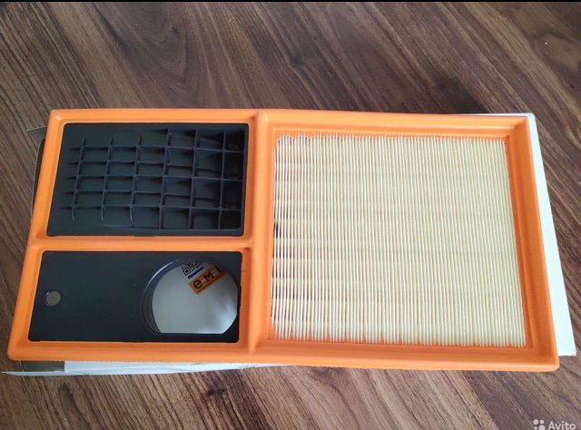

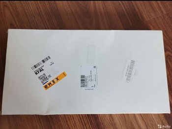

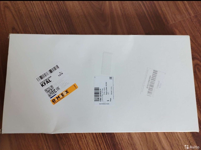

Воздушный фильтр VAG
Был куплен в екзисте как остаток , за 275р .
Фото прилагаю, еще не устанавливал на машину , катаю на аналоге TSN.....
оригинальная упаковка, но помятая.
буква "А" аккуратно подписана ручкой. кстати этот флес приклеен крепко, не отдирается, как думаете не будет "душить" двигатель?
помят сверху , думаю не сыграет на производительности
В общем в VAGовской упаковке оказался типичный Mann C 37 153/1 стоимостью 880р на данный день. все в принципе не критично, для сменного патрона вполне сгодится.
7 минут назад, dimaiv сказал:
Мотор не словит клина?)
Причин нет.
23 минуты назад, Dimmy сказал:
Причин нет.
25 минут назад, Игорь из Минска сказал:
Не бойся, ничего не случится !
Мне тоже как то привезли фильтр такой 2013 года - отходил свой срок без проблем
Спасибо! Успокоили)

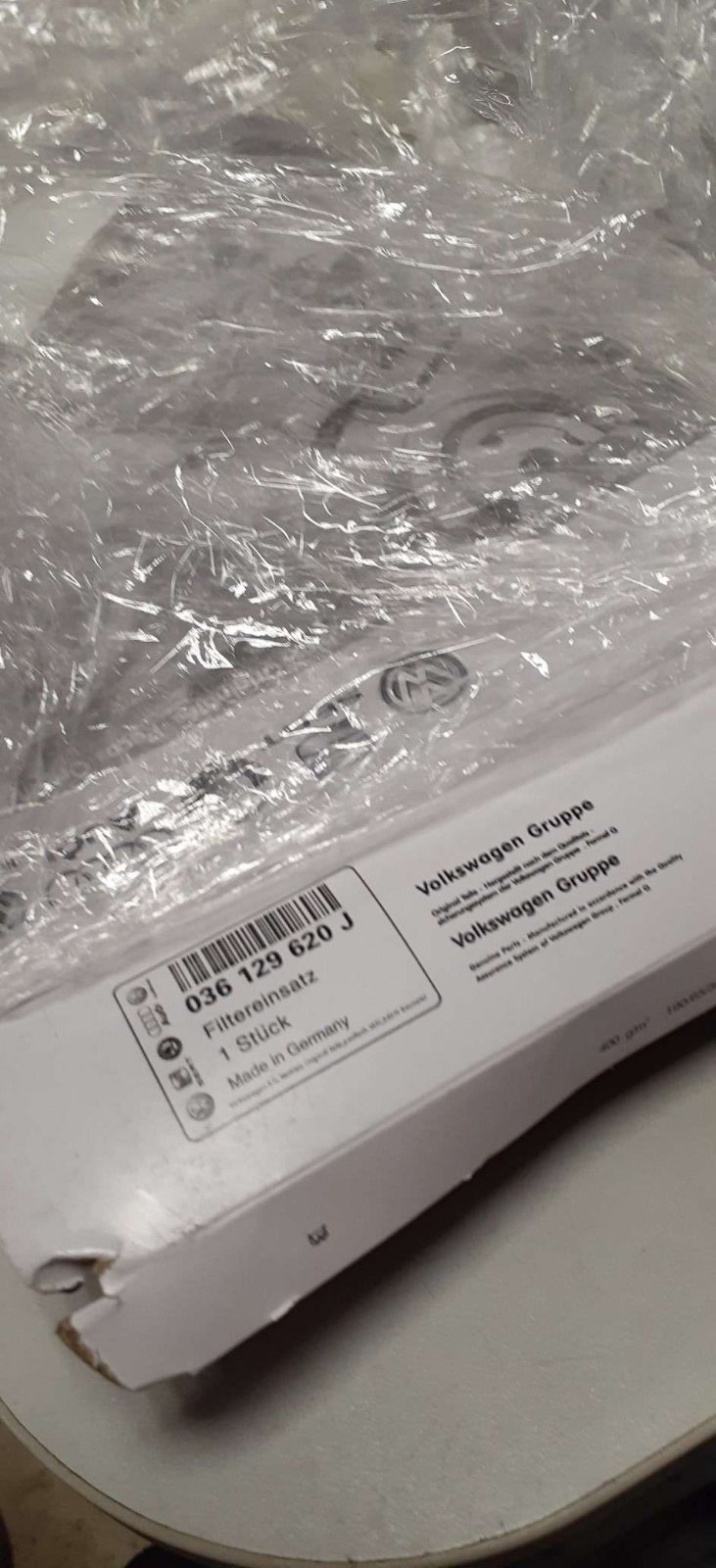

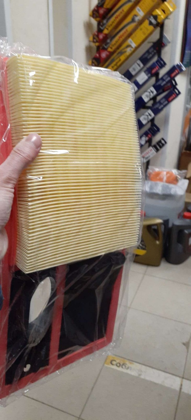

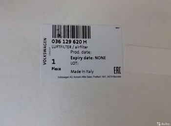

Здравствуйте! Можете, пожалуйста, подсказать, подделка это или нет. Про воздушный ваговский фильтр мало инфы в инете почему-то.

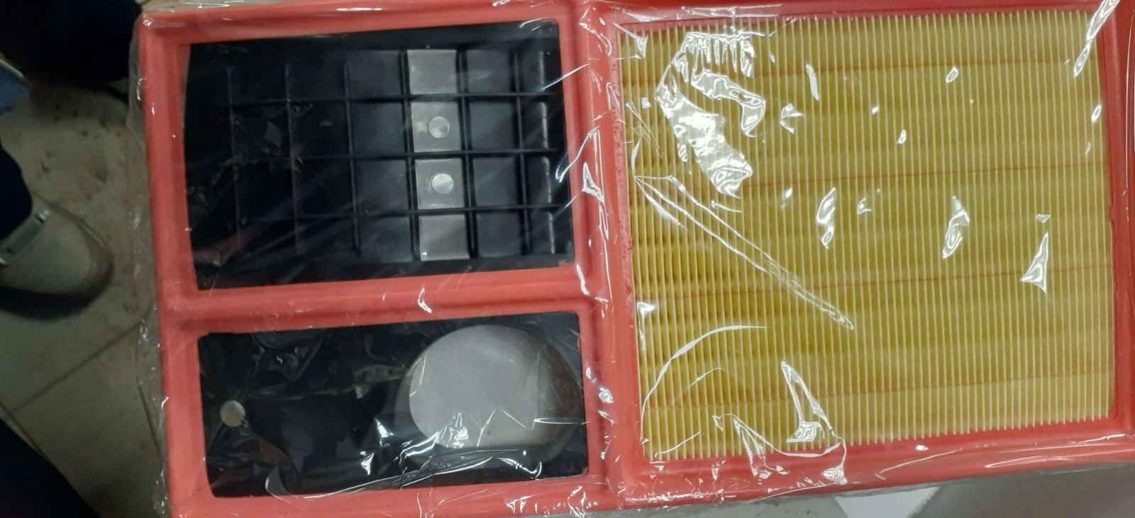

Вот, сфотали кое-что.
Наклейска с кодом testgenuine должны быть? Вроде не было. Она на коробке должна быть?
123, поздравляю: это левак. Причём очень откровенный.
10 минут назад, Dimmy сказал:
Можно подробней?
1. Артикул 036129620J производится исключительно BIG Filter;
2. Полиуретановая окантовка у него зелёная и гофр 78-80, а тут всего 65, т.е. площадь фильтрации значительно меньше;
3. Mann никогда не производил именно такой фильтр для VAG ни под каким артикулом;
4. Аналог от Mann C 3880 производится в Боснии и Герцеговине, а не в Германии;
5. Пятачок с датой производства на каркасной пластине говорит об апреле 2021 года, а фильтр якобы произведён в сентябре 2020 года;
6. Упаковка подобного вида давно канула в Лету + отсутствует проверочный код.

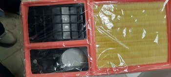

Я вот сейчас увидела, что на нем написано "Mann". Поэтому вы считаете, что левак? Объясните, пожалуйста, мне нужно покупать воздушный фильтр, не знаю, что делать. Инфы мало, как отличить подделку. Пластик должен быть зеленый? Сижу изучаю, но инфы очень мало, а я еще ни разу не меняла воздушный фильтр, даже сравнить не с чем. Можете, пожалуйста, дать ссылку, как должен выглядеть нормальный фильтр 036 129 620 J? Я такой хотела купить и попросила показать, а не Mann C3880. Это Mann 3880, что ли?
Ой, не увидела ваш ответ выше.
Я тоже про даты подумала, что подозрительно. Но, елки-палки, хотя бы знать, как они должны сейчас выглядеть. Какая упаковка должна быть?
Спасибо большое, что ответили, и хорошо, что я не купила его.
Изменено пользователем 123
123, с нынешними ценами я категорически не рекомендую покупать ОЕМ в каком-либо его виде. Я видел много поддельных масляных, воздушных и салонных фильтров. Как хорошие аналоги можно взять BIG GB8001 (по сути, это тот же самый 036129620J).
Вот сравнение https://www.oil-club.ru/forum/topic/10041-big-vozdushnye-filtry/?do=findComment&comment=647843
Только следует учесть, что Big GB8001 сейчас полностью повторяет упомянутый ОЕМ.
А вот так выглядит фильтр 036129620H, под который закошена данная подделка. Упаковка, кстати, и у 036129620J такая же сейчас: без всяких рисунков.
1 час назад, 123 сказал:
То, что у вас на фото, к Mann не имеет никакого отношения. Это подделка ОЕМ VAG 036129620J, хотя я считаю, что поддельщики тупо промахнулись с артикулом: это должен был быть 036129620H, на который этот «шедевр» больше похож.
Стоит отметить, что сделан левак вполне аккуратно, чем сейчас мало кого удивишь. Все-таки технологии не стоят на месте. Да и не в подвале на коленке такие вещи делаются.
Изменено пользователем Dimmy
7 часов назад, 123 сказал:
Левак. Столь мало бумаги в 036129620J не видел еще ни разу.
2 часа назад, Dimmy сказал:
Тем не менее, в цвет полиуретана не попали, он красный а не желтый.
advert2, на манновский похож: у С 3880 уплотнитель как раз красноватый.
Главное, на вид подделка аккуратно выполнена. Порой ОЕМ заметно хуже выглядит.
