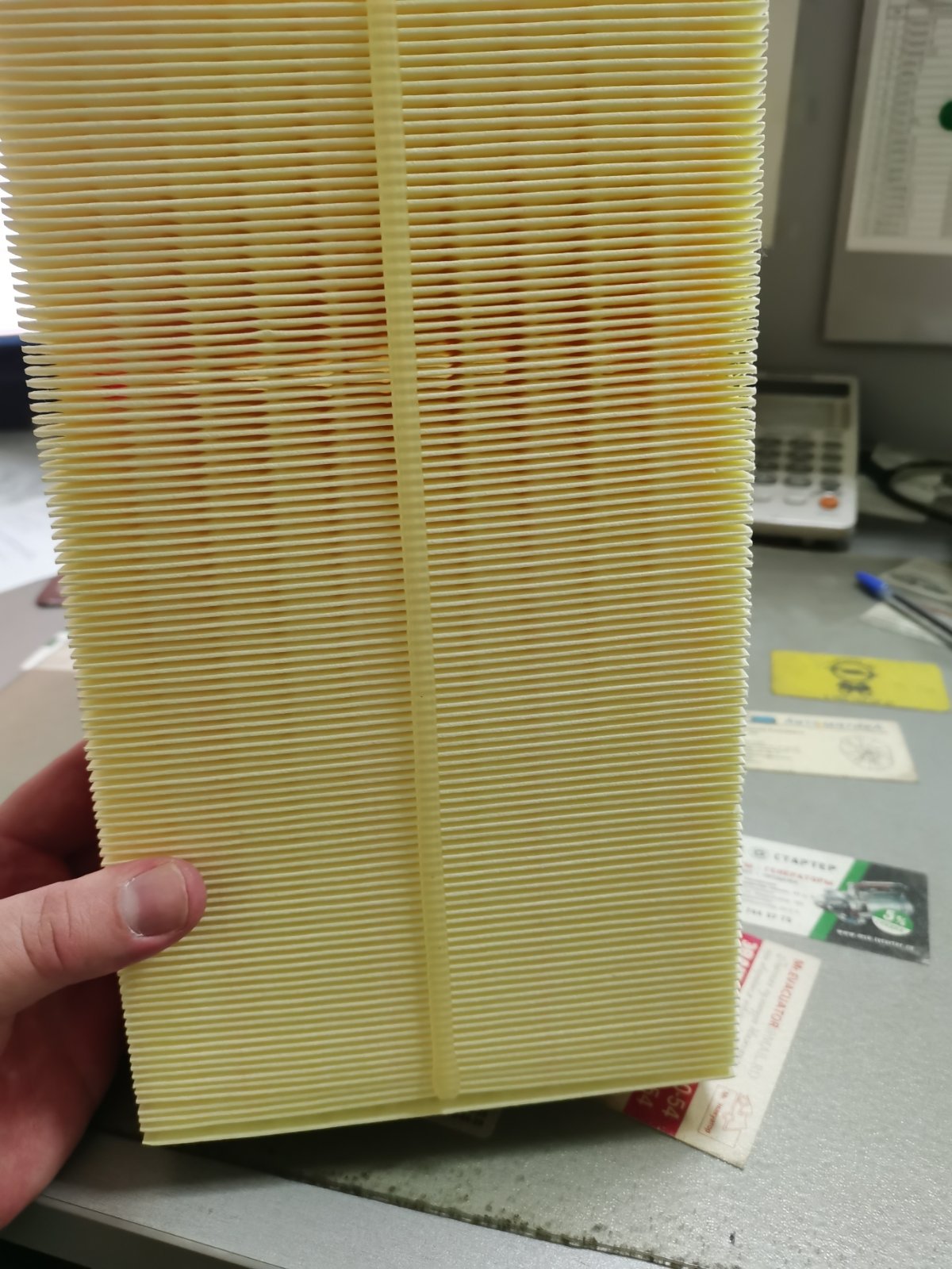

оригинальная упаковка, но помятая.
буква "А" аккуратно подписана ручкой. кстати этот флес приклеен крепко, не отдирается, как думаете не будет "душить" двигатель?
помят сверху , думаю не сыграет на производительности

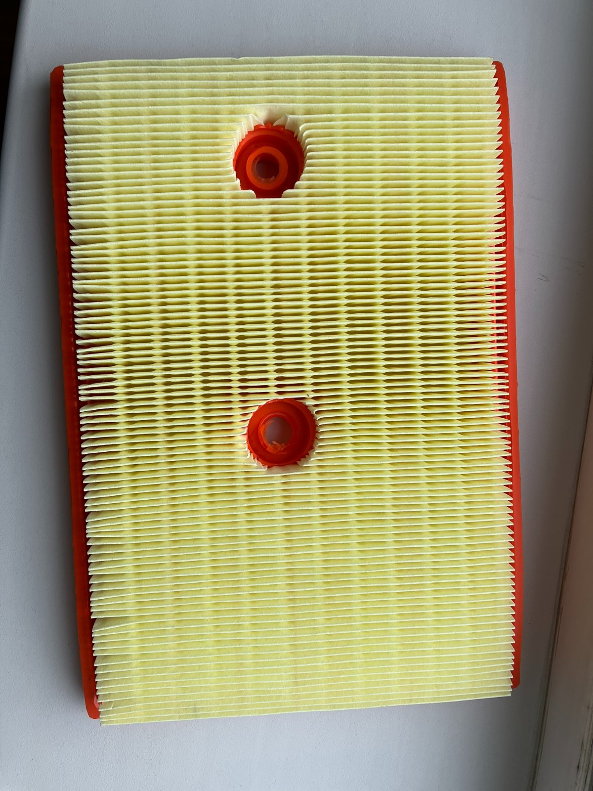

В общем в VAGовской упаковке оказался типичный Mann C 37 153/1 стоимостью 880р на данный день. все в принципе не критично, для сменного патрона вполне сгодится.

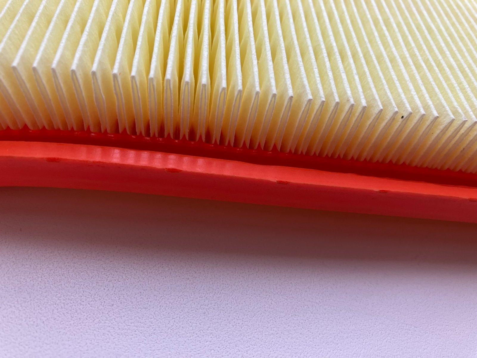

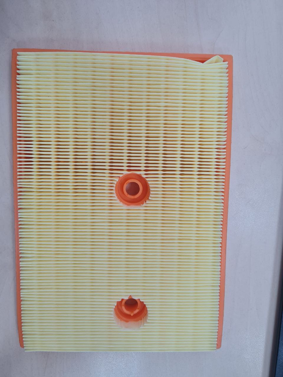

Вот писал про брак Valeo. Сейчас получил Vag 04e129620, за 1700р, тоже брак) Причём интересный.
efgen, крайние складки не работают, так что страшного ничего нет, в принципе.
Но не подделка ли это? Это же MANN, а у него отверстия изнутри оригинально оформлены. А тут простой обрез бумаги.
Еще фото покажи: сверху и со стороны надписи.

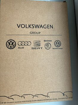

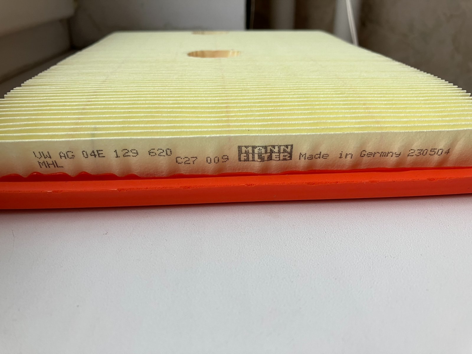

efgen, насколько я могу рассмотреть, шрифт отличается. Коробка такая была? С проверочным кодом?9496B39D-D636-4811-9E94-B216C2757D5E.thumb.jpeg.7a6f4d984cc6565f5674ddf123668338.jpeg
Изменено пользователем Dimmy
Честно говоря, отличий шибко не вижу((
Коробка была без кода. Подделка в итоге от Автомира

Ну вот и выяснилось. Мне сразу не понравились дырки изнутри. У MANN срез материала как будто прижигают:
А тут как на обычном фильтре да вдобавок неаккуратно они оформлены.
Да и по шрифту отличия есть.

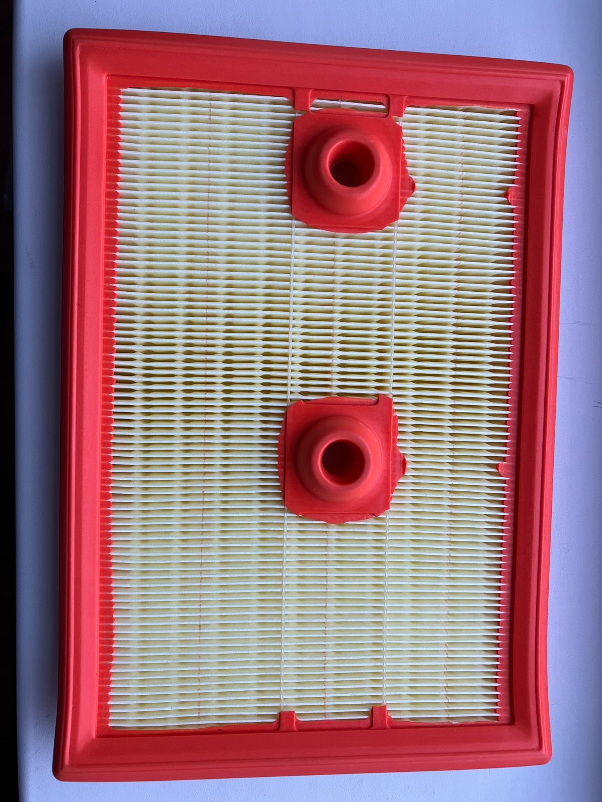

Купил для интереса ВАГовский фильтр за смешные 456 рублей. Хочу выложить сюда фото для обсуждения. Скорей всего левак.
Что можете порекомендовать на замену VAG 04E129620 ? Mann китайский не очень хотелось бы брать, не знаю насколько он может быть качественным по сравнению с немецким
Morfeus, шрифт явно другой.

2 часа назад, Dimmy сказал:
Да, шрифт другой, отличается.

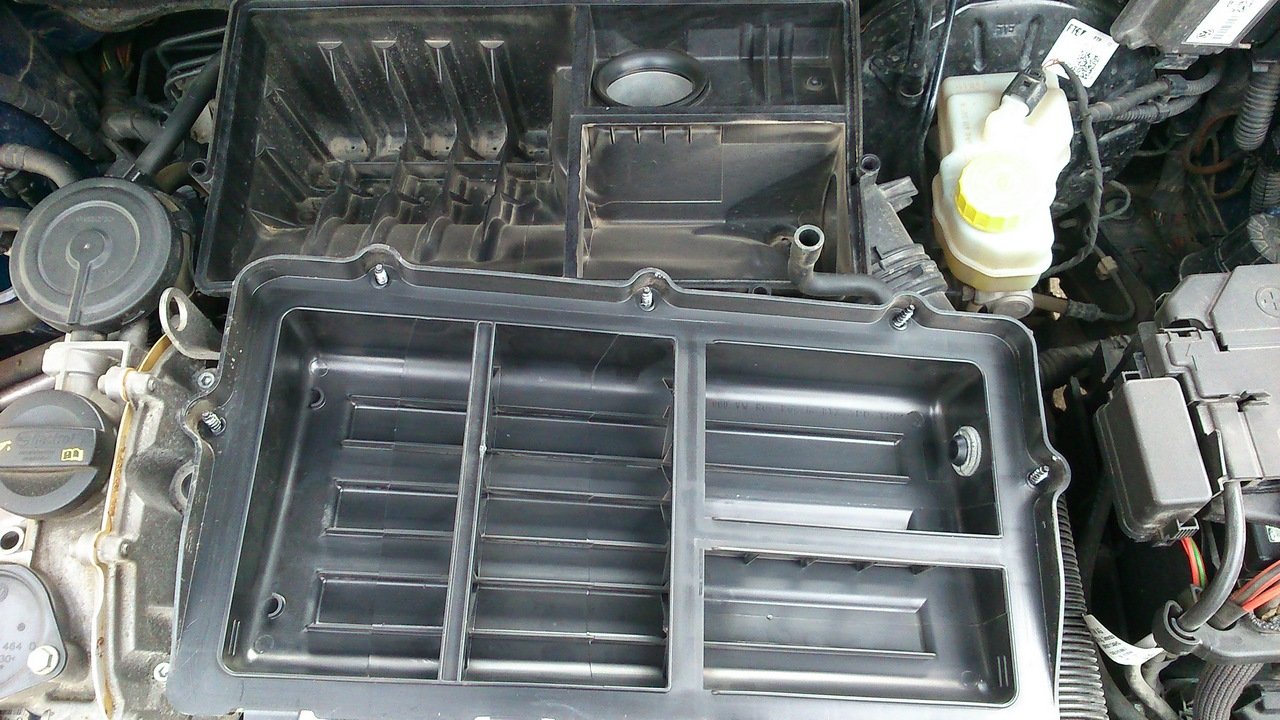

VAG 036129620J (BIG GB-8000), пробег честные 20т.км, если считать по стоковым колесам, то 20700км.
За ним чисто, авто работало и ездило нормально, расход топлива штатный.
01.thumb.JPG.ff0902374305a71e2c3d12b33155963a.JPGDSC_0666.thumb.JPG.1f5f290f1185f61f0471ee69dd1ea8a2.JPG02.thumb.JPG.02ccb2009a154065637642befbdb943a.JPGDSC_0668.thumb.JPG.b86c0d18342530f15dba4cf4d9b84210.JPGDSC_0670.thumb.JPG.66fa0691b684a5b1518883f047f1cd19.JPGDSC_0671.thumb.JPG.db2042b73978d8b6a878486c3b2c94a4.JPG
Дальше поехал работать Rolf AFR-1130, на те же 20т.км.

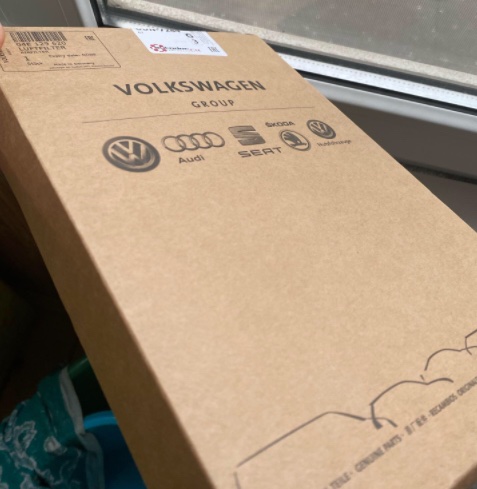

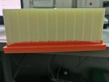

Заказывал дважды: от дилера и от дистрибьютора - оба раза пришла такая шляпа. Изучил Драйв, оказывается, это не подделка, а норма в нынешних реалиях.
Даже вес прилично отличается от нормального оригинала - 125 г. вместо 200 г.
Нашел место, завтра поеду скупать немецкий Манн. А то останусь без нормального фильтра.
Дожили...

01.02.2023 в 07:28, Dimmy сказал:
Как выяснилось, это не подделка, а такой оригинал от дистрибьютора.
Похоже, наши барыги заказали китайский Манн и расфасовали в оригинальные коробки.
Кстати, сама коробка оттенком отличается от прежнего оригинала.
