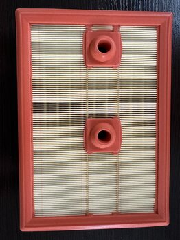

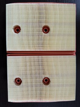

Воздушный фильтр VAG
Был куплен в екзисте как остаток , за 275р .
Фото прилагаю, еще не устанавливал на машину , катаю на аналоге TSN.....

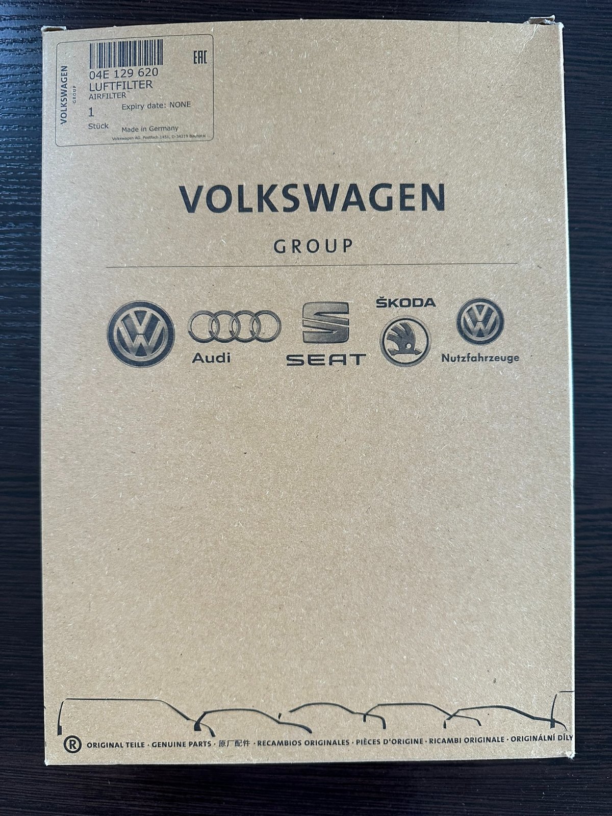

оригинальная упаковка, но помятая.

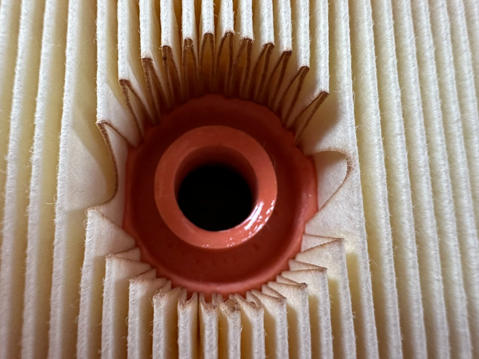

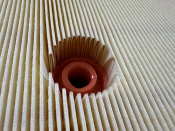

буква "А" аккуратно подписана ручкой. кстати этот флес приклеен крепко, не отдирается, как думаете не будет "душить" двигатель?
помят сверху , думаю не сыграет на производительности
В общем в VAGовской упаковке оказался типичный Mann C 37 153/1 стоимостью 880р на данный день. все в принципе не критично, для сменного патрона вполне сгодится.

Как выяснилось, это не подделка, а такой оригинал от дистрибьютора.
По ряду признаков это не МАННовское производство.
46 минут назад, Sergianni сказал:
Похоже, наши барыги заказали китайский Манн и расфасовали в оригинальные коробки.
Тогда было бы написано Made in China. А так получается, что это подделка.

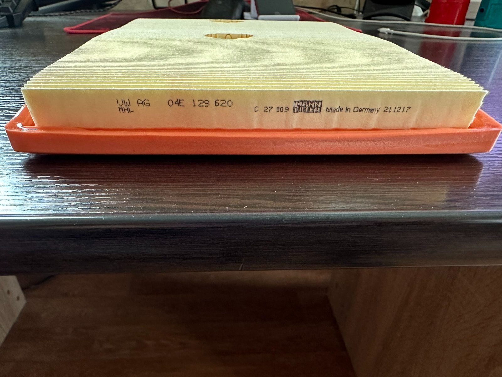

Sergianni, на нем написано Made in Germny! Даже сомнений быть не может. Левак 100%.

Made in Germny!
Точняк!
Там настолько откровенное дерьмо пришло, что надписи я даже рассматривать не стал.

А я обычно с этого начинаю. Ряд случаев отсеивается сразу. Вот теперь и встает вопрос, как ЭТО приходит от дистрибьюторов: то ли все обнаглели донельзя, то ли от «дистрибьютора» одно лишь название. Давай посмотрим, что придет от NAS. 99%, что нормальное изделие должно быть.
Dimmy этот хлам мне привозил Yulsun. В этом магазине покупаю уже два года запчасти, часто удавалось оригинал покупать по очень хорошей цене. Воздушный фильтр оригинальный, например, в декабре купил за 700 рублей. И на коробке даже был код проверки подлинности, который успешно пробился. Не знаю как это работает, но это факт.

Я понимаю когда с оптового склада привозят паль, но когда со склада, который обозначен как Дилер и дистрибьютор - это уже ни в какие ворота. И ладно бы еще по-тихому приняли назад. Так манагер спорил с пеной во рту, что подделка исключена. И еще более смешно, когда у них в наличии я попросил показать фильтр Манн, который был 100% оригиналом, и стал показывать отличия, меня даже слушать не стал. Все равно доказывал, что это оригинал.

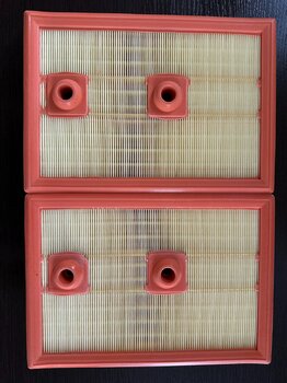

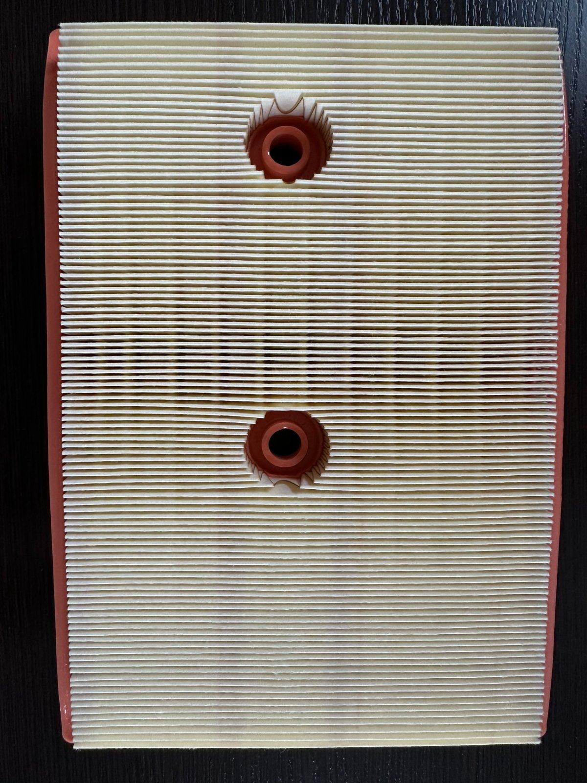

Dimmy На фото оригинал купленный в Автодок за дорого.
А это Манн купленный в злополучном Yulsun на витрине магазина за дешево. Сравнение с оригиналом.
33 минуты назад, Sergianni сказал:
Не совсем новый: 2021 г. Но все равно очень наглядно, да к тому же на фоне МАННовского первоисточника.
Только что, Dimmy сказал:
Да, потому и с наклейкой подлинности пришел. Завалялся похоже на складе.:pardon:
Shamhoon, а разве должно быть иначе? Это же первоисточник и его производное под брендом VAG ;)
