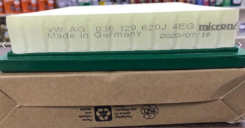

- маркировка говорит о том, что этот фильтр сделан micronAir (Freudenberg) в Германии, но таких фильтров я ни разу не видел + маркировка обрываться не должна, но вот что мне попалось в сети:

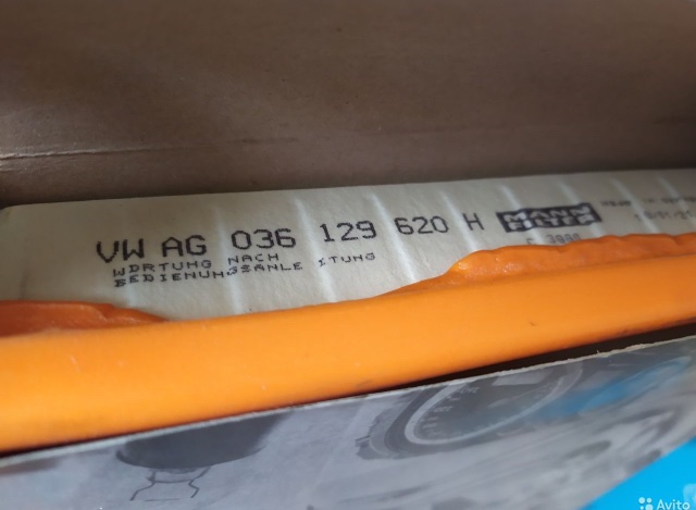

- сам артикул 036129620J привязан именно к БИГовскому фильтру, и, если для салонных допустим один артикул для разных производителей, то у воздушных идут разные буквы: есть еще 036129620H от итальянской компании Cornaglia, а также 036129620М для китайского рынка якобы от micronAir, но как бы с нашим они родственниками не оказались, и некий 036129620К, про который пока ничего неизвестно

Есть еще такие варианты подделки данного артикула:
1. типа Mann Made in Ching
2.  типа 036 129 620 H, но J.
Ввиду того что с расходниками нынче, якобы, трудно, рынок наводнила левота во всем своем многоликом безобразии. Будьте бдительны! Поставьте лучше BIG, Fortech, Rolf... Оригинальная непремиумная продукция явно лучше, чем якобы ОЕМ от NoName производителей.
