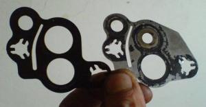

Как говорится - "испытано на себе" - купил машину с заглушенным ЕГР, потом переделал - поставил фабричную прокладку, но с уменьшенным вдвое диаметром отверстия впуска
Писал уже в этой теме, и фото выкладывал
Слева - обычная "штатная" прокладка, справа - та, что стоит сейчас, фабричная, и тоже ставится на эти движки, как утверждает fordparts.com

В разные годы конструкция и комплектующие одного и того же устройства могут различаться - так и тут
Может, прокладка с меньшим отверстием стояла на более ранних двигателях? а потом "дыру" сделали побольше
А не наоборот
 Так и есть .
Я отсекал по ВИНу по некоторым машинам штатные прокладки - чем моложе - тем дырка больше.
