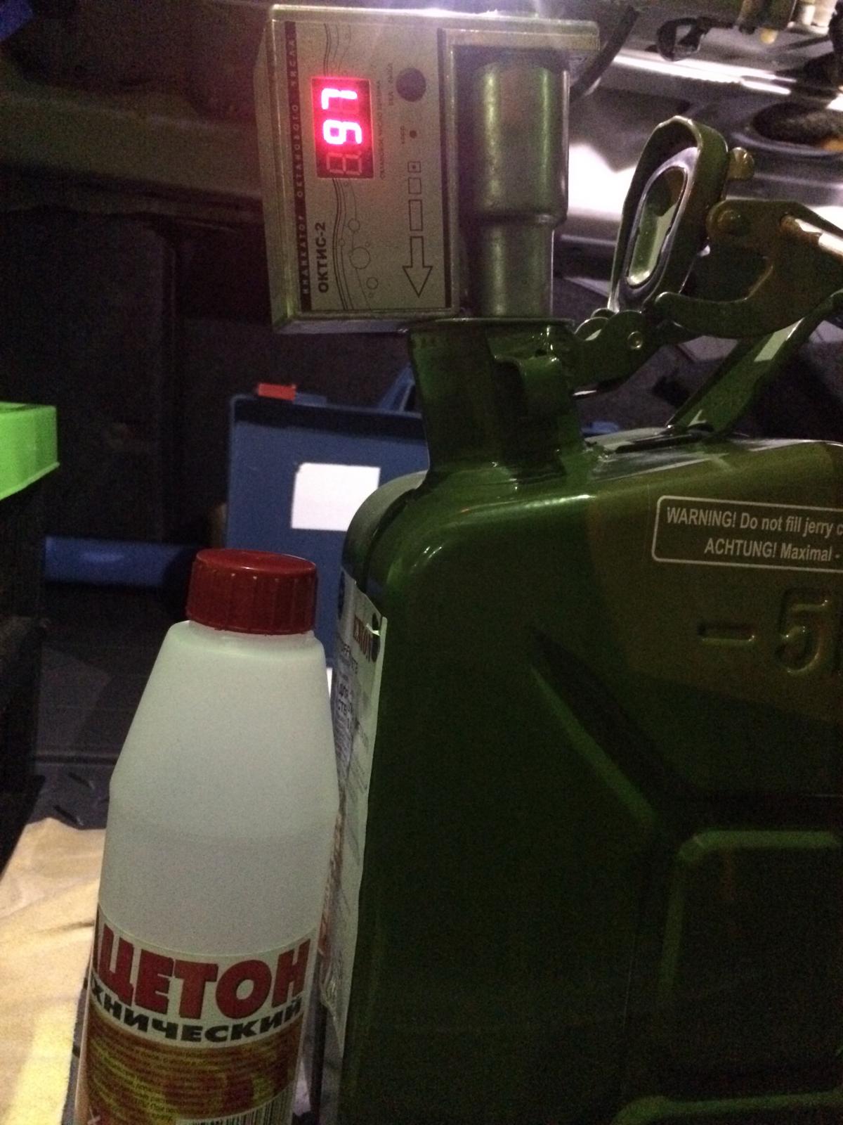

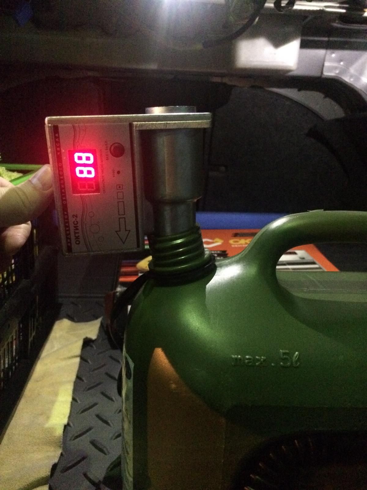

Всем привет! Меня зовут Марк и живу я в городе курорте-Сочи. Являюсь владельцем Subaru Legacy B4 с мотором ej208 twin turbo. Как то раз заправились с другом АИ98 на брендовой азс очень известной компании и сразу выскочил check engine, мотор трясло, авто отказывалось ехать, пришлось выкатывать бак и разбавлять бензином другого известного бренда АЗС. Если в 2-х словах то мотору было очень плохо, пришлось менять много расходников (свечи, топливный фильтр, очистка топливной системы), кстати мотор до сих пор работает не стабильно,его потряхивает на холостых. Мы задались вопросом: а как проверить топливо хотя бы на соответствие ОЧ и ответ был найден в виде прибора экспресс анализа топлива «ОКТИС2».Начали производить замеры и делится результатами со знакомыми и друзьями, данная тема выявила интерес людей к данной теме. Сделали аккаунт в соц.сети Instagram где выкладываем результаты проверок АЗС. Вот ссылка где можно посмотреть результаты проверок https://www.instagram.com/benzinno.ru/ Делаем проверки пока в г.Сочи и г.Краснодаре. Скоро список городов пополнится городами Тольятти и Иркутск, а так же Казахстан. Решили проверить повысит ли ацетон ОЧ если его залить в бак. Залил ацетон из расчёта 2,5мл на 1 литр, итого на 64л бензина 160мл ацетона. Ацетон производитель «Вершина» г.Всеволожск. Результат: Мотор работает стабильнее, тяга с низов лучше, динамика разгона просто сумасшедшая, по расходу пока нет информации. Ацетон пришёлся по душе моему авто. Тест: №1 Заливаем в канистру 5л «Роснефть» АИ92 при проверке ОЧ оказалось 88!!!, далее заливаем мерным шприцем 12,5мл ацетона из расчёта 2,5мл на 1 литр (на канистру 5 л бензина)=получаем на выходе ОЧ 91+ начали добавлять по 1мл ацетона чтобы узнать сколько нужно его добавить чтобы поднять ОЧ на 1 единицу, получилось что бы получить из АИ91-АИ92 добавили еще 5мл. Формула: (92=88+12,5мл=91+5мл=92 Итог: чтобы сделать из АИ88-АИ92 мы добавили 17,5мл ацетона, т.е 3,5 мл на 1л бензина). №2 Сразу напишу формулу (АИ95=АИ96+12,5мл=АИ97+5мл=АИ98 Итог: чтобы сделать из АИ96-АИ98 мы добавили 17,5мл ацетона, т.е 3,5 мл на 1л бензина). В конце хочется сказать что у нас нет цели кого то очернить или закрыть какую либо АЗС, делаем замеры ОЧ из своих личных побуждений, не с кем в сговор не вступали :) Просто хочется за свои деньги получать топливо хорошего качества и достойный сервис!!! Фото ниже
