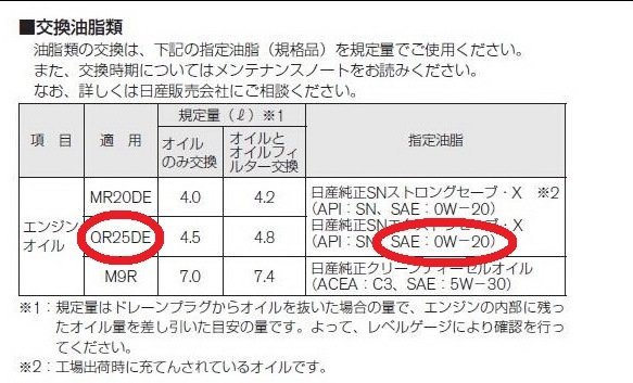

16 ноября 20224 г 4 часа назад, Slimas сказал: Не правильно выразился, классификация. В этот мотор спокойно 0w-20 можно заливать по классификации
17 ноября 20224 г Slimas И даже нужно. 7 часов назад, Skif_tlt сказал: В этот мотор спокойно 0w-20 можно заливать

12 декабря 20223 г Вопрос по маслу neste Pro +F 5W-30 и neste Pro +V 0w20. Подходят ли эти масла к мотру mr20dd с прямым впрыском? 0w20 думаю лить круглый год.
12 декабря 20223 г 1 час назад, Aleks69 сказал: 0w20 думаю лить круглый год. То что японский доктор прописал.
