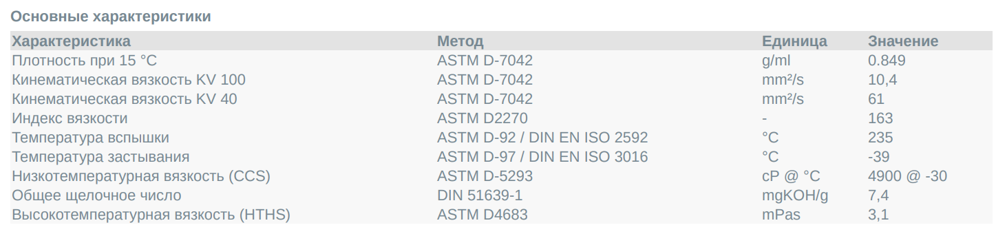

Как вы думаете, какие характеристики больше подходят оригинальному маслу?
