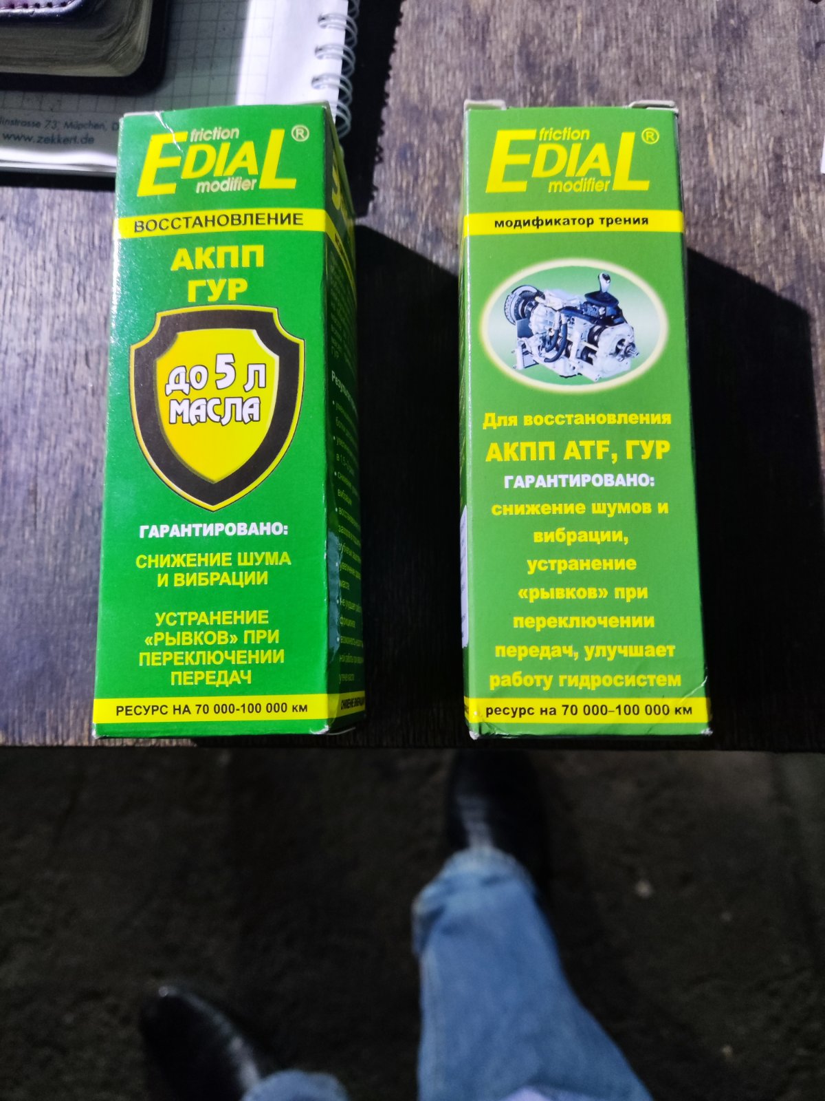

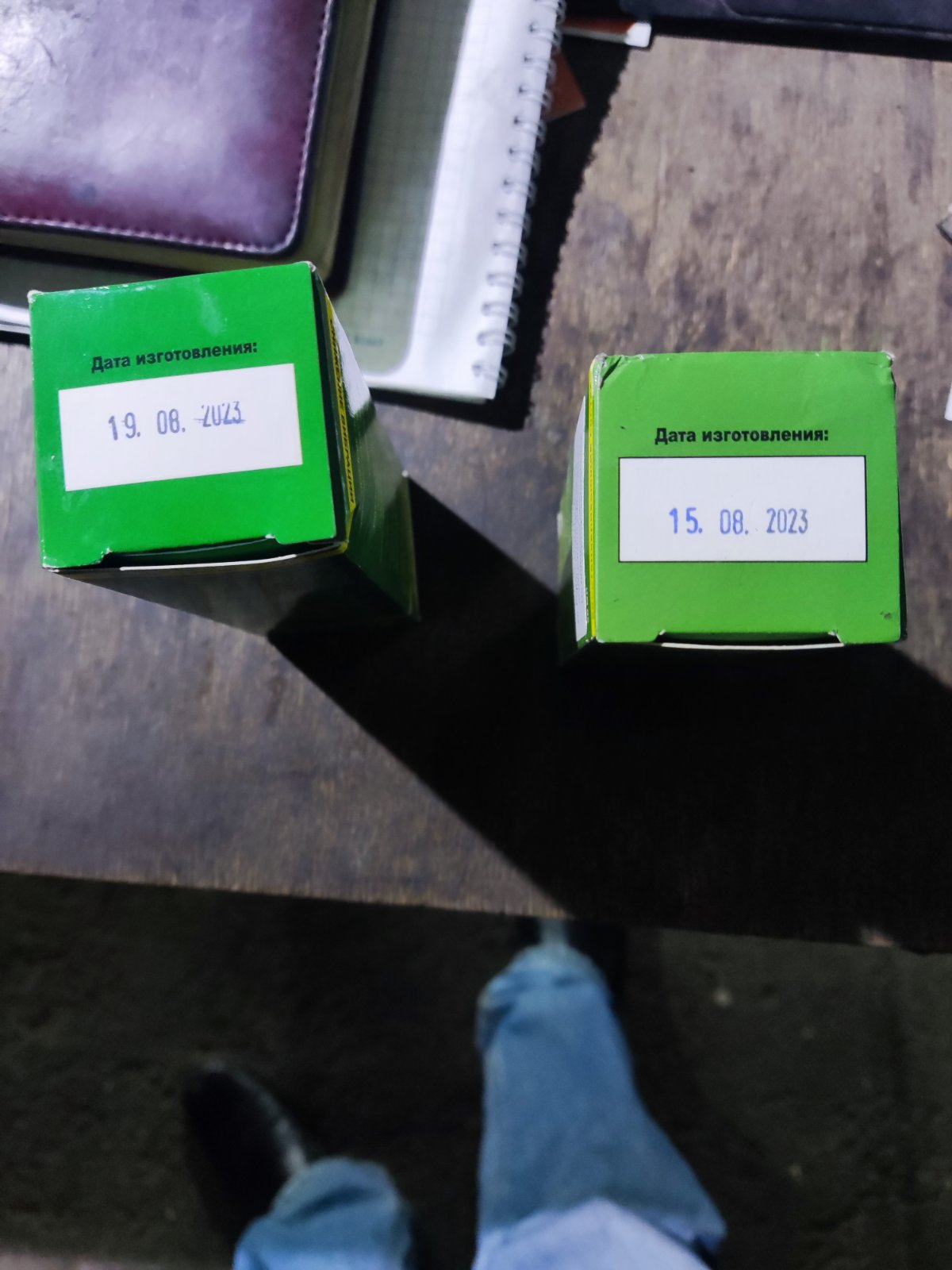

Вот такие сегодня коробочки попались. Дата производства близко а коробки разные. Одну из них брали на валберис. Может уже подделка появилась?
20 часов назад, Александр Тар сказал:
Нет. Это всё одно и то же.
Одна новая коробочка со щитом в центре, там ещё штрих-код есть. Мы такие в сети магазинов поставляем.
На старой коробочке (АКПП на фото в овале) нет штрих-кода и мы их через маркетплейсы продаем, там всё равно надо внутренний штрих-код клеить на коробочку.
Просто ещё есть в наличии старой упаковки некоторых позиций, вот и вырабатываем их потихоньку.
Весной должна уже на всех позициях только новая упаковка со штрих-кодами быть.
3 часа назад, Edialman сказал:
