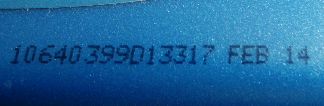

@Dimmy, @orl.pavel1971,
Плохой у Вас информатор. Производится.
Просто Вам попадались еще канистры с EU.
Вот коды этого продукта с Торжка.
550040292 HelixHX7 5W-30 1L
550040304 Helix HX7 5W-30 4L
550040426 Helix HX7 5W-30 20л

Я прислал вот такой
тот самый, из "Ленты".
