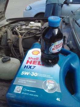

23 мая 20188 г Популярное сообщение Закреплён Shell Helix HX7 5W-30 отработка на ВАЗ 21074 после 6637км Анализ сделан в рамках новогодней акции Ойл Клуб! "Предложи самую интересную отработку - мы оплатим ее полный анализ в PLM Labs." Масло: shell helix hx-7 5w-30 SN Автомобиль: Лада 21074 2008 г.в., двигатель ваз 21067 (1,6i) Общий пробег на одометре: 71939 км Пробег на масле: 6637 км Моточасы: 285 мч Израсходованное топливо: 699 л Доливки масла: не доливал, уровень на месте Присутствие отложений в двигателе ДО: в горловине нет (было, но прошлым летом при регулировке клапанов вручную почистил под клапанной крышкой, глубже не смотрел, новая грязь не появляется) Присутствие отложений в двигателе ПОСЛЕ: так же и осталось. Автозапуск: при отрицательной температуре Наличие чип-тюнинга: нет. ГРМ: цепь Предпусковые подогревы: не использовал Период эксплуатации: декабрь 2017-май 2018 Срок эксплуатации: 5 месяцев Топливо: Бензин 92й разные заправки Режимы: Город 60%; трасса 30%, трасса с прицепом 10%. Фильтр масляный: дзержинский TS 2108M Фильтр воздушный: дзержинский TS 2110-12B Марка антифриза: Sintec G-11 зеленый Объем заливаемого масла: 3.5 литра (полный объем с фильтром и сухим картером 3.75л) Отбор масла: через щуп шприцом Жане Отбор масла проходил с горячего или холодного двигателя?: с горячего двигателя, перед отбором проехал 15км по городу. Что было до этого масла: (до 48000 км неизвестно) 48464-52435 - уаз мотор ойл 5w-40 SL 52435-55232 - uzautooil premium 5w-40 SN 2.5 литра+ лукойл люкс 5w-30 SL 1 литр 55232-60835 - лукойл генезис адванчед 10w-40 SN 60835-65302 - uzautooil premium 5w-40 SN 65302-71939- shell helix hx7 5w-30 SN (Это анализируемое масло) Промывка промывочным маслом: не делал. Присадки: не добавлял.
