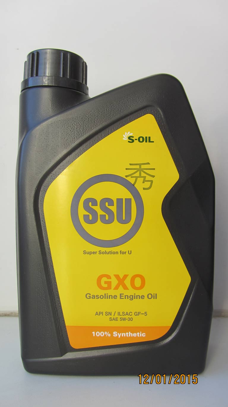

SSU GXO 5W-30 API SN ILSAC GF-5 свежее За анализ спасибо тем кто скинулся и купил масло Sportage72, motozeb, Dimonpit, konung
SSU GXO 5W-30 _VOA BASE_.pdf
Масло заявлено как: API SN; ILSAC GF-5.

Вывод: Хорошее гидрокрекинговое 5W-30 API SN; ILSAC GF-5. Минус - температура застывания без запаса, до -30С можно спокойно использовать, если бывает холоднее то лучше не рисковать. Но зато из этого минуса вытекают плюсы, хорошая термостабильность масла, низкий расход на угар. Так же можно похвалить за низкую зольность сульфатную и низкое содержание серы - одно из самых чистых масел в своем классе.
DSSU5w30GXO_SN_01 - 1L
DSSU5w30GXO_SN_04 - 4L
