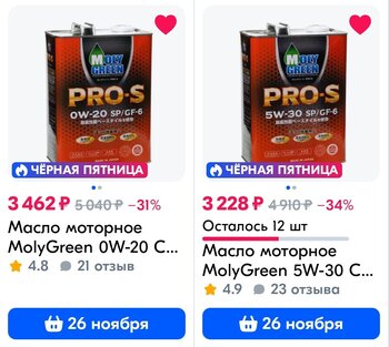

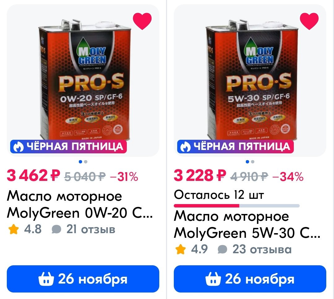

Наверное ответ должен был быть другим, например, таким, кмк ...
Screenshot_2023-11-16-15-08-11-694_ru_ozon_app.android-edit.thumb.jpg.f6ba64d01986823fa39e88bb2a2d9f74.jpg
Зимой 0w20, и летом тоже. И обязательно анализ отработки сделать для всех.:new_russian:
