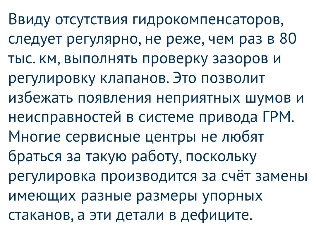

Screenshot_2023-04-25-18-22-32-034-edit_com.android.chrome.thumb.jpg.b20e86f35ddfc74a89aca0807712d2d8.jpg
Про объём заливного ...
Про то, как я заливаю =5л по F,есть на стр.77 здесь. Сейчас думаю, что это лишнее, т.к. масленАя гладь поддона становится ближе и к "коленам", и к др. разгорячёным местам. Отсюда - верхний слой масла испытывает повышенный нагрев, кмк. НО! я пишу про cool 0w20, которое остывает быстро, толи xpeн нагреешь, поэтому... :unknown: .
Вадим_69 повествовал про свой 4B12 так ...
т.е у 4B11 сухой именно 5л, кмк.
т.е. я сливаю масло пусть и перфектионистично, но max !!!
Попробуйте, как я, ещё и провернуть колено стартером 2 раза без запуска двс, чтоб снять остатки масла со стенок цилиндров, услышите ещё слив. Потом лишь м.фильтр откручивать.
СТАКАНЧИКИ в продаже есть . но дорого . и некоторые ждать надо недели две три . периодически регулирую зазоры в клапанах 4в моторов .
m724
19 минут назад, m724 сказал:
Подскажите на каком пробеге к вам приезжают регулировать зазоры в клапанах  на этих ДВС? (Я проверил у себя на пробеге 130т.км - зазоры в норме).
