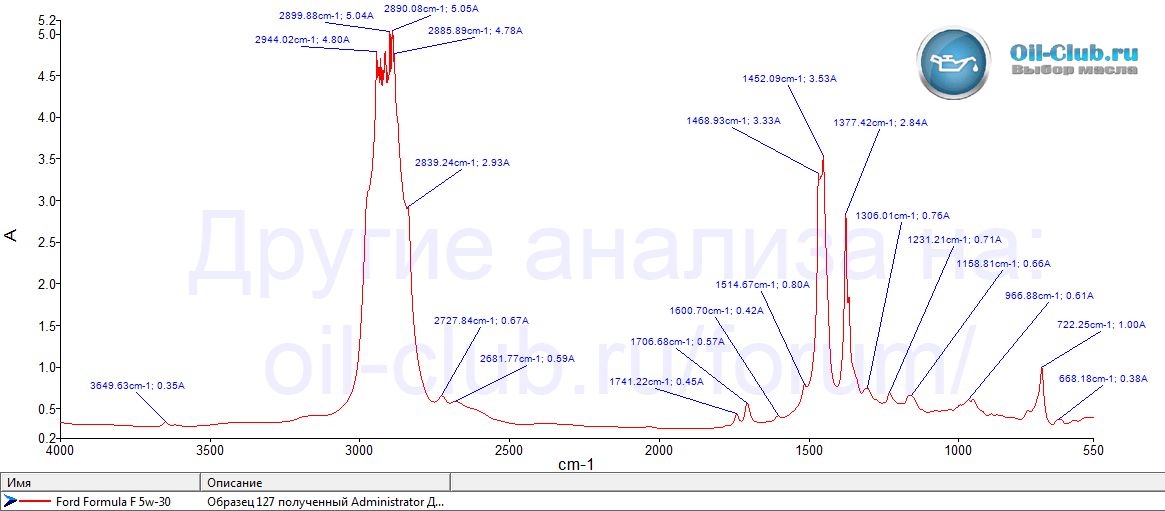

Подскажите пожалуйста ,может кто знает , моторное масло Castrol Magnatec 5w30 A5B5 ( на форд ) гидрокрекинг или полностью синтетика ? Серия Edge на обзоре у таркона смотрел вроде как говорит гидрокряк
https://www.oil-club.ru/forum/topic/36318-ford-formula-f-5w-30-svezhee-ot-30102018/
"ИК спектр Фурье говорит о том что масло на основе гидрокрекинга VHVI (приравнивается к синтетике.)"
RinT гидрокряк
