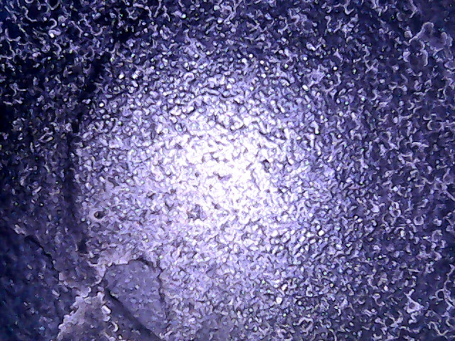

Подскажите, что может служить причиной столь неравномерной компрессии?
Цилиндр Проход 1 (5 оборотов стартера) Проход 2 (7 оборотов стартера) Проход 3 (7 оборотов стартера)
1 цилиндр 15.1 15.1 15.3
2 цилиндр 12.3 11.2 12.1
3 цилиндр 11.1 14.2 15.0
4 цилиндр 09.0 10.9 12.1
с авто проблем не наблюдаю, масло не жрёт, ОЖ не утекает, выхлоп нормальный
есть фото с эндоскопа поверхностей поршней, на трёх поршнях номера просмотриваются, 4-ый загажен
1 минуту назад, Pechnik сказал:
А скажите алгоритм. Как, чем вы измеряли компрессию. Температура ДВС.
АКБ состояние? Положение дроссельной заслонки, цилиндры порядок не меняли?
Ё}I{ИК , компрессию мерил компрессометром ОРИОН, двигатлеь прогрет до рабочей температуры, может подостыл немного пока снимали пластиковую накладку и выкручивали свечи, АКБ свежая. поставил в декабре 2019 года, пару раз делал полную зарядку. Положение ДС открытое (педаль газа в пол), поряфдок замеров в цилиндрах не нарушен.
С сентября 2019 заливал 3 раза очистители топливной системы и один раз очиститель катализатора, перед сменой масла заливал мягкую промывку на 200 км.
Собственно почему полез компрессию мерить - хочу перейти на масло другого производителя, поэтому сейчас собираю информацию ДО смены, потом после, для сравнения. Цифры компрессии озадачили. :unknw:
Изменено пользователем Pechnik
2 минуты назад, Pechnik сказал:
Он, как я понял, прижимной. Это даёт огромные ошибки. Надо тем, что вкручивается. и проверить его хотя бы на насосе подкачке шин с манометром.
22 минуты назад, Pechnik сказал:
15.3
Это слишком. Здесь либо нагара в камере выше крыши, либо врёт компрессометр.
Даже если Ваш мотор имеет 10,5 степень сжатия, >15 атм. невозможно.
Алгоритм верный.
Кстати, если подсчитать среднее значение по проходам, то норм, кроме первого цилиндра.
