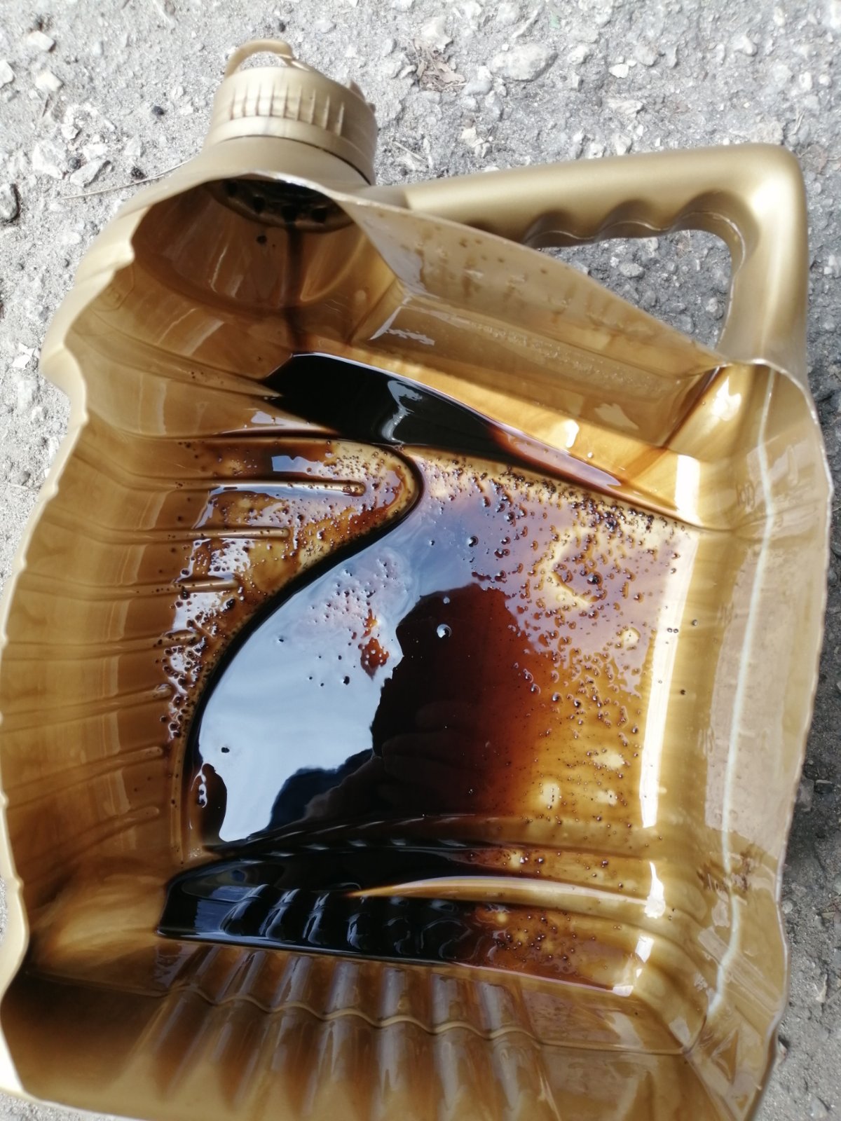

Кстати , смотри что у знакомого случилось после этого Хадо , хотя ДВС до этого чистый был
да ладно пугать..:D чел уже 5 авто поменял используя эту промывку и всё Оки.. (по 200ткм пробеги)
- в Тапку то не надо давить.. если залил промывку по умолчанию , это наверное  ясно. Ликви Моли об этом предупреждает!
20 минут назад, масленкин сказал:
да ладно пугать..:D
Я не пугаю , я констатирую факт :praising: :sarcastic:

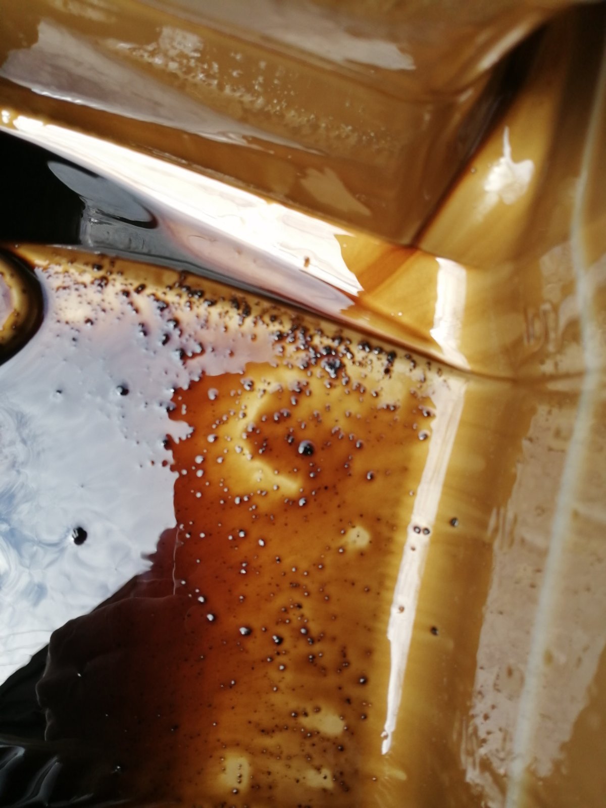

Не поленись , при сливе сфотай дно канистры с остатком отработки ? Мне так , для статистики :bye:
18 минут назад, DRON 33 сказал:
Оки..
- ну пока проехал где-то 160 км (масло на щупе заметно почернело).. как пишут в инструкции можно и 1000км катать..?:)
