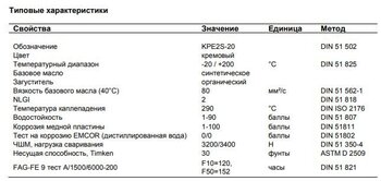

Можешь подсказать  вязкость базового масла в смазке Fuchs Uretin E2- а то в тех доках не пишут, почему то.
 Либо ссылку где глянуть.
 вроде бы в районе 80, то явно лучше полирекса.
Почему оно синтетическое а имеет температурный диапазон от -20 до+200
