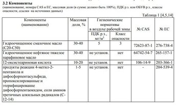

К тому же непредоставленны полностью все характеристики смазки и тем более не ясно какое масло и какая вязкость и характеристики загустителя не ясны.
Гидрокряк и литиевое мыло
SDS-gazpromneft-grease-highspeed-ep-3.pdf
25 минут назад, Yurik790 сказал:
Магазинчик наш местный, там кстати адрес видно
Ну так руки в ноги и...все на Вашей стороне.
23 минуты назад, advert2 сказал:
Не SRL конечно, но работать будет
SDS-gazpromneft-grease-highspeed-ep-3.pdf 1 \u041c\u0431 · 1 скачивание
Как хорошо что я полирес купил и черную жемчужину. я в них полиол естеров чуток добавляю и вы знаете - 1 капля естеров способна из миниралки сделать полусинтетику!))...
кстати судя по вязкости там минералочка довольно очищенная и низкотемпературная изначально в составе.
