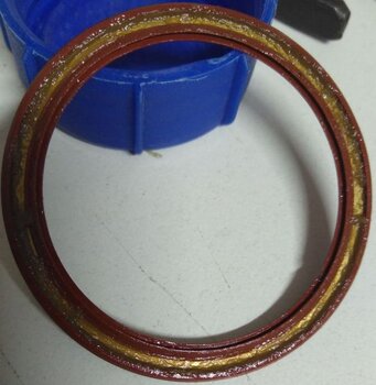

В Ролик KOYO опорный после промывки и продувки было добавлено 1,5 мл смазки  Bardahl POLY S2.
Ролик прошел около  тысячи км. Пара недель  при  температуре 32 градуса. Может больше. Количество смазки определялось взвешиванием заводского ролика с пробегом до и после промывки. Было 1,3 гр. Существенных следов смазки снаружи не было. Пыльники снимались с помощью клеевого пистолета. Ставились с помощью заглушки канализационной трубы. Ролик двухрядный- с другой стороны точно такой же вид. Он гудел под стетоскопом и на редлайне под конец, но рядом не слышно было и стетоскопом так не выл. Утром крутится фактически без шуршания но с таким же выбегом.

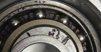

Редлайн. Почти ничего не осталось от смазки. Пробегу около 11 тысяч км. Снаружи было отпотевание так сказать характерное в пыли налипшей и к ремню скраю даже пробралась смазка- т.е. на наружную плоскость ролика, с которой контактирует ремень, а смазки было 1,25мл.

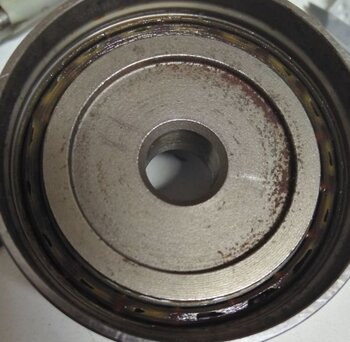

Ролики не левые. На втором фото штатный Гейтс натяжитель. На первом опорный двухрядный KOYO. На родной смазке он прошел около 23 тысяч. Смазка стала комковаться..... Гейтс кстати то же около того прошел до пересмазки.
