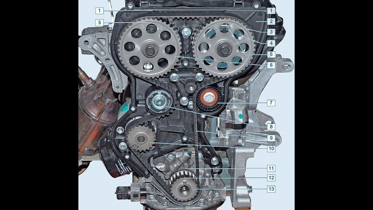

Обхват роликов как у Приоры. Левый был Гейтс(редлайн),правый - Койо Bardahl POLY S2.
Изменено пользователем AliBaba
Больше 50т. уже отходила - здесь в теме отписывались
AliBaba правый охвачен ремнем меньше, но находится на стороне натяжения шестерней коленвала. Левый ->ролик-натяжитель , находится на сбегающем ремне и нагрузка там поменьше. Охват, правда, побольше
