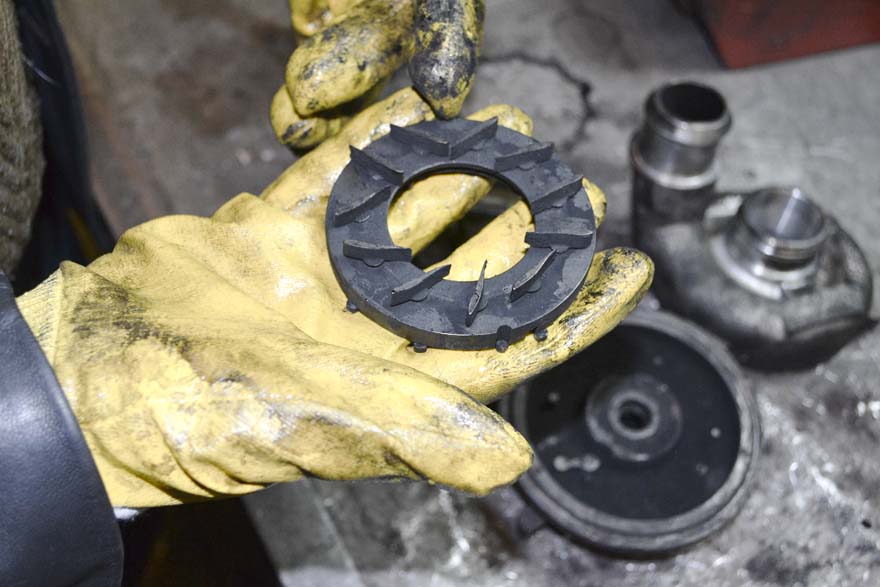

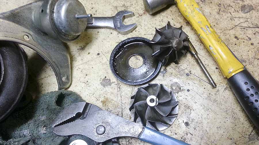

Вот я разбирал турбину аналогичную, с изменяемой геометрией...
Наслаждайтесь ))
Смотрим какие отверстия для подачи масла... 2 шт. диаметром 1 мм
Что-то нету желания лить туда 15w-40 ))
Наслаждайтесь ))
