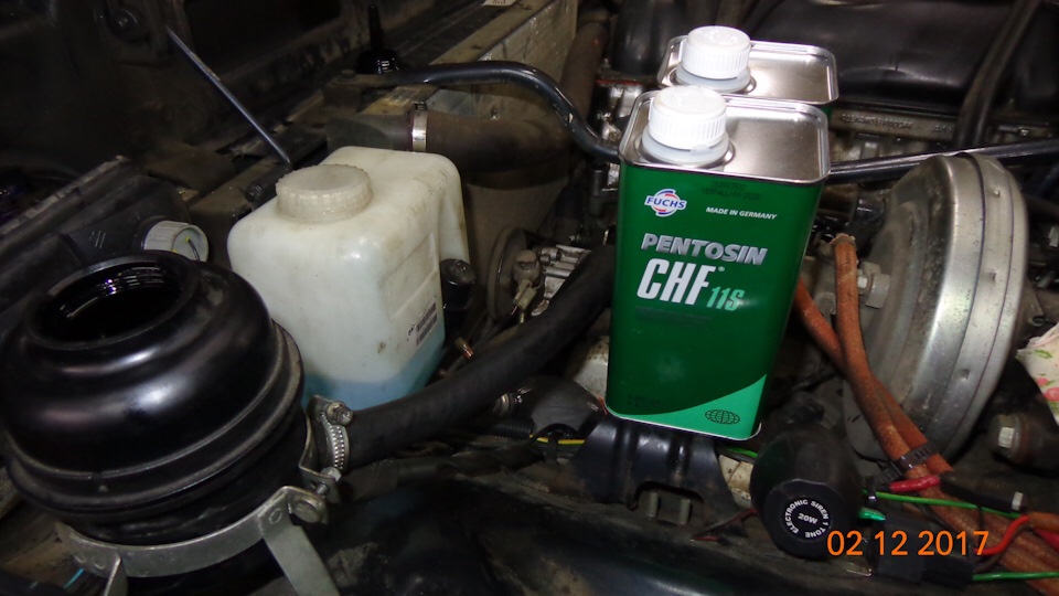

В Ниве гидрач ZF. Мастера твердят, что можно «только!! Пентосин». А по факту есть ему альтернативы дешевле?. От того же ЛУКОЙЛа?
Geodezer Geodezer
пентосины тоже бывают разными и, как считает сам пентосин, несмешиваемыми между собой.
вам, собственно, какой конкретно нужен?
1 минуту назад, dimm7777 сказал:
Geodezer Geodezer
Как на фото.
Только что, Geodezer сказал:
Как на фото.
сравните спецификации пентосина и лукойла.
сравните характеристики пентосина и лукойла.
если всё устраивает или имеются небольшие отклонения характеристик, можно заменить одно на другое.
ну, задача примерно на минут 15...30.
