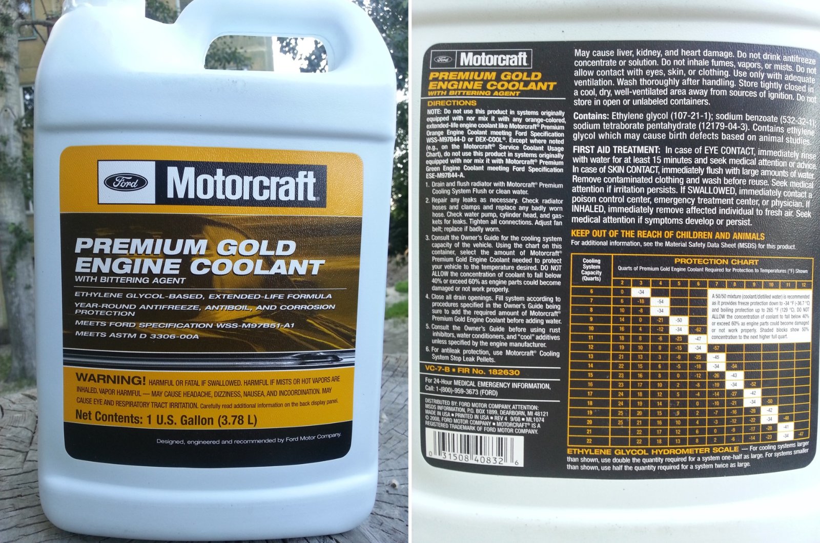

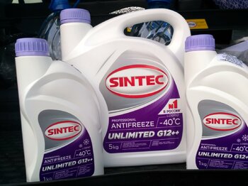

Всё это херня, у меня идёт антифриз Motorcraft VC-7-B лобридный ,первое время брал его, 6 лет назад слил его и залил лобридный SINTEC ANTIFREEZE UNLIMITED G12++
d8e21c6s-1920.thumb.jpg.8416a168d9666227bd5e2e4ac99dda67.jpg5kAAAgACD-A-1920.thumb.jpg.bf3144ea15748f9c22d4cc5949c9373b.jpg

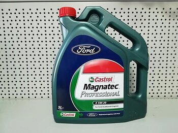

Идём дальше
На заливной масляной крышке надписи Castrol 5W20 , 10 лет заливаю масло Лукойл Люкс 5W40
castrol-5w20.thumb.jpg.37d3920ef6a9d03f561b6e7f74f0e43d.jpglcAAAgLVR-A-1920.thumb.jpg.89995399c8a79a719bc1848413350143.jpg
Двигатель бензиновый, стоит ГБО езжу на газу
И т.д. и т.п.
