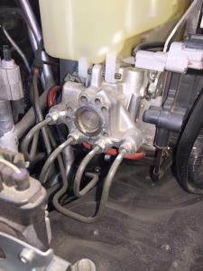

@bc----, как и обещал лет 100 назад, выкладываю фото выведенных сапунов на совершенно серийной машины:
из переднего редуктора (видно золотник сауна между первой и второй трубками АБС. АБС установлено в самом верху моторного отсека)
из заднего редуктора - шланг уходит наверх
так что, видимо, обещанные 700 мм преодолеваемого брода заключаются не только в высоте воздухозаборника двигателя.
Да нет, скорее именно в нем, т.к. при превышении машина сразу встанет. А на эмульсии в мостах еще покатается на радость дилеру, с нетерпением ждущему машину на негарантийный ремонт.
я имел ввиду, что, объявляя глубину преодолеваемого брода, производитель подтягивает к ней не только высоту воздухосборника двигателя (которая в моем конкретном случае находится выше 700 мм - где-то на уровне метра, наверное), но и, к примеру, выводит сапуны трансмиссии повыше. А чтобы дилер не радовался, производитель в той вашей инструкции рекомендовал проверять наличие отсутствие воды в агрегатах, уж коли довелось пересекать броды, и при наличии эмульсии - сменить масло. Разумные рекомендации, как по мне.
Выводы сапунов я вам продемонстрировал.

Так я приводил же пример паджеро - там сапуны вообще никуда не выведены. Точнее, выведен слегка сапун переднего дифференциала, а заднего дифа, РК, АКПП и компрессора блокировки - нет.
Я уже, каюсь, запамятствовал тему нашей беседы, но подозреваю, что я вслух удивлялся концепции инженеров Митсубиси, не предусмотревших такую конструктивную деталь в машине, которая позиционируется как внедорожник. В этом свете ваши фотографии ничего не меняют. На вашей машине это сделали на заводе, могу только поздравить. Мне пришлось это делать отдельно в стороннем сервисе, а перед этим узнавать из форумов о том, что проблема вообще имеет место быть, т.к. в инструкции про это ни полслова.
в моем случае воздухозаборник двигателя сделан не из моторного отсека и не у кромки капота, а из полости правого переднего крыла, и ближе к месту, где переднее крыло стыкуется с передней стойкой лобовика, воздухозабор расположен против хода движения. Т.е. накатывание волны на капот до определенного порога не столь актуально, как в тех случаях, которые забирают воздух по ходу движения и от самой кромки капота.
