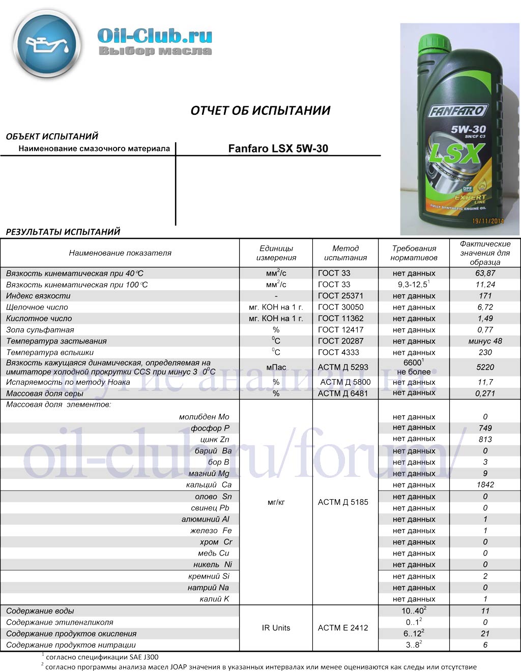

Fanfaro LSX 5W-30 свежее
Fanfaro LSX 5W-30 свежее за анализ спасибо соконфетнику SeMaksimus

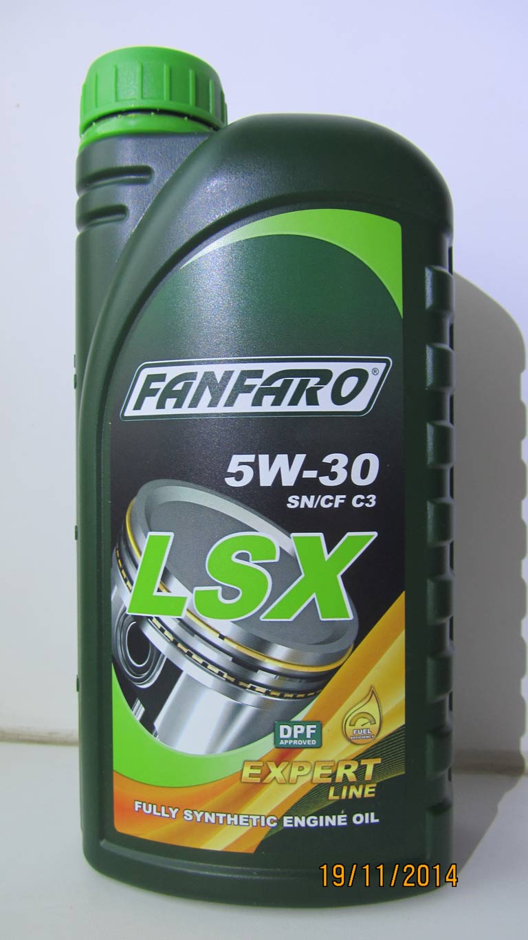

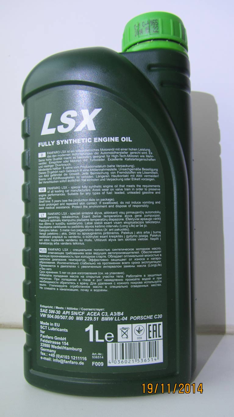

масло заявлено как ACEA C3 VW504/507
Илсаковское щелочное и "кислота" почти полтора. Что-то странные они эти "фанфары"...
Да, torcon поправь CCS - там температура проверки указана как 3 0
Это уже не то недоразумение, что предыдущий образец.
В принципе, нормальное С3 с закосом под 504/507. Если цена 1000 рэ, то на 5000-6000 км лучше не найти.
все так и должно быть сравни с таблицей что чуть выше дал. Исправлять не буду, это глюки конвертера и так понятно что -30С :)
Достойное масло получилось! Еще бы NOACK и пурпоинт затестить.
дополнительно измерили температура застывания и НОАК
доки обновил.
Все более чем достойно. В НОАК ACEA C3 проходит. Температура застывания тоже не подкачала.
В общем и в целом, маслу зачет!
В VW504/507 не лезет по Noak.
Ну 504/507 NOACK 11 а здесь 11.7. Уж тут решайте сами казнить или помиловать :)
А здесь зависит от того, как человек относится к этой характеристике Noak: если серьёзно (всё же Noak базовые масла оценивает), то казнит, если нейтрально или ветренно, то помилует. Я казнил. :diablo:
Достойное масло для Российской зимы.
короче два масла (какие бы хорошие они не были) не соответствуют заявленному на банке стандарту. А теперь ждите третье масло Fanfaro TSE 5W-30 - обещаю скучно не будет ;)
Уважаемый torcon/
Скажите а каким стандартом по NOACK регламентируется качество и соответствие заявленных характеристикам? Есть конкретный документ скажем того же VW. Я его в глаза даже и не видел и по моему этот показатель "плавающий" а при производстве автопроизводитель устанавливает рамки, к которые "ХОТЕЛОСЬ" бы чтобы попало масло. Никаких жестких критериев, вернее документов от завода-изготовителя лично я не видел. Может на форуме есть? Не нашел такое. 11 и 11.7 разница всего в 0,7 - на сколько вообще это играет роль? это же не 7 и 11?
