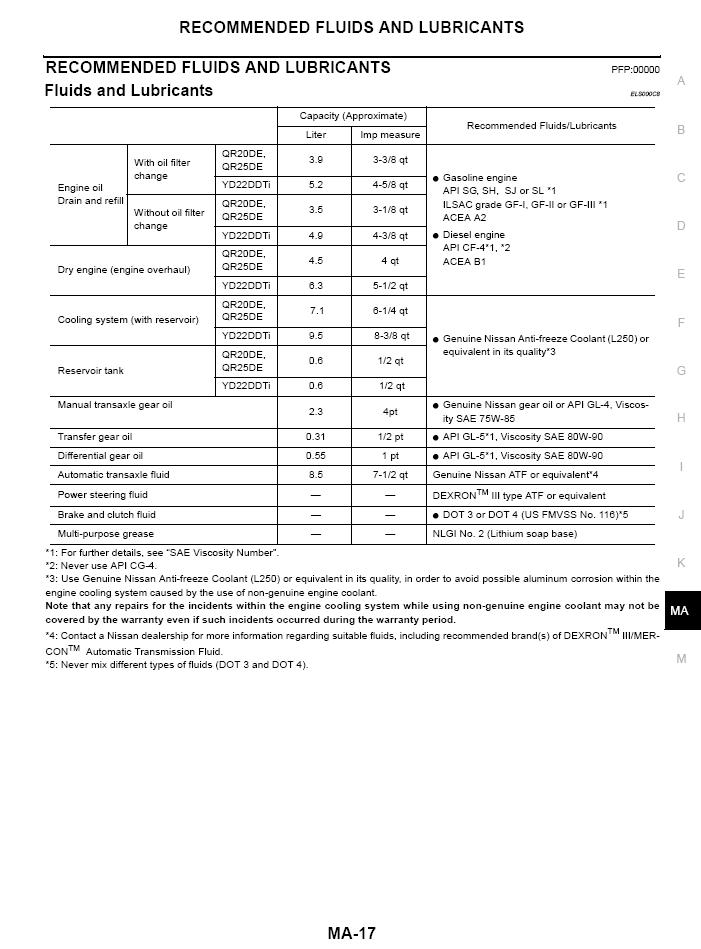

Вот мануалы японский, австралийский

У меня написано.
@uamade, а зачем перепрыгиваешь на европейские мануалы? В твой мотор можно лить ильсаки и их рекомендуют на других рынках - это факт.
torcon,
Я следую твоем совету: лить то, что написано в мануале по букве закона :) У меня европейский мануал, т.к. купил и эксплуатирую авто в центральной европе.
Конечно илсак. Но для Европы, где кроме японо-корейцев много своих авто, глупо замыкаться на Илсаке. Поэтому в мануалах более распространенные масла фигурируют. Тем более, что и другие масла сносно работают на японских авто... Себя япы считают более продвинутыми в этой сфере и используют илсак 0w20
Изменено пользователем Easy
@uamade, "и поэтому я игнорирую факты что в этот же мотор без изменения конструкции льют Ilsac в других странах". Это не следование букве закона, а отрицание реальности ;) Лить ты можешь то что пишет мануал, но отрицать что можно и Ilsaс туда - не можешь. Правильно? :)
torcon,
Отрицать не могу.
Про ILSAC нет ни слова.
Может у тебя левый мануал? В настоящем четко указано GF3 или GF4, стало быть надо лить GF5
